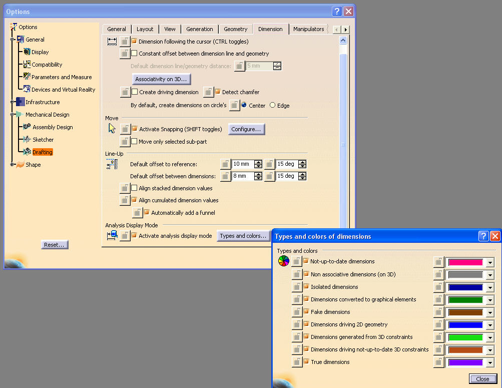

Hallo Anwender,
wie kommt es eigentlich das Maße rot werden in Bereichen in denen ich nun wirklich nichts geändert habe ?? Sie sind ja nach wie vor noch assotiativ zum 3D, oder? Kann man die so lassen oder ist was faul?
Gruß Armin

hallo,
suchst du diese einstellungen?

Hallo, vielen Dank für die Antwort. Die Options sind mir schon klar. Dieses Rot steht für "nicht aktualisierte Maße". Aber warum wurden sie nicht aktualisiert. Was bedeutet es? Welche Konsequenzen hat es?
Ich habe eine Änderung an einer ganz anderen Stelle vorgenommen. Und an einer unbeteiligten Stelle werden nach dem aktualisieren manche Maße rot. Ich kapiers nicht.

Um Vfuenf's Beitrag noch etwas hinzuzufuegen (wenn ich darf):
Ich habe es haeufiger, dass ich in Details von einem Schnitt/View nur graue/pinke Bemassungen setzen kann, aber die gleichen Masse direkt im Schnitt bzw. im Viewfenster "schwarz" bemassen kann.
Ich garantiere dafuer, dass ich das alles fully updated und mit aktiviertem View etc. gemacht habe.
Das erscheint willkuerlich zu geschehen. Ich koennte nicht sagen, wann eine "schwarze" Bemassung moeglich ist.
Das sollte zur allgemeinen Verwirrung genug beitragen.
