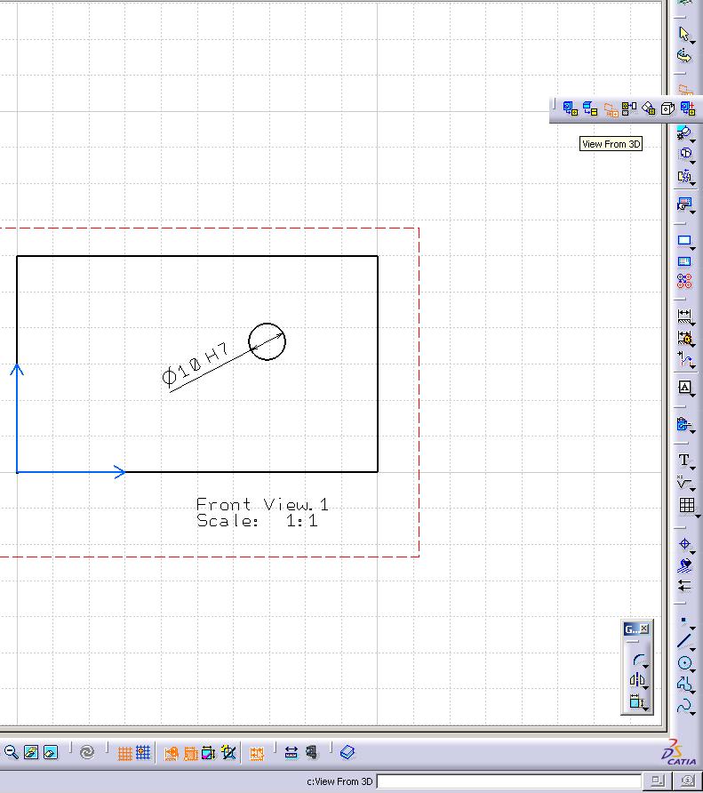

Ist es möglich im Part-Design einer Bohrung eine Passung(H7 oder so) zuzuordnen, die dann in der Zeichnungserstellung automatisch mit H7 bemaßt wird?
Hätte schon Probiert im Part-Design einer Bohrung eine Toleranz hinzuzufügen, dies wurde aber im Drafting nicht übernommen.
Ist es überhaupts möglich, dies zu automatisieren?

Hallo 3dhansi,
du kannst eine Funktion "View From 3D" für Ansicht-erstellung nutzen. Dann mußt du aber in Part Design Anotations-Ebene (z.B. Front View.1) nutzen.
Aber, ich habe niemals dieser Vorgang "in der Praxis" ausprobiert.

Hallo Daniel!
Danke für den Tipp! Ich hab es gleich ausprobiert und es hat funktioniert!
