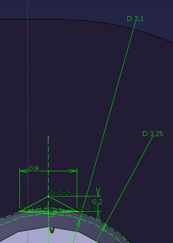

bisher mache ich an Teilen, die mit einem Rändel oder Kordel versehen sind immer einen Textpfeil mit den DIN-Daten.
Bei der Darstellung im Zusammenbau sieht das aber nicht ganz richtig aus.
Hat jemand eine Ahnung, wie man ein Kordel einfach zeichnet bzw. modelliert?

Ich hab mir den Rändel im 3D erzeugt (über Skizze (siehe Anhang) und dann Kreismuster). Das sieht dann auch im 2D besser aus.
Marco

Moin zusammen,
Ich habe mir für die Schematische Darstellung eines Rechts-Links Rändels nach DIN 82 mit 30° Winkel in der ISO.xml Datei (.../bin/recources/standard/drawing/) eine neue Schraffur erstellt.
Da ich gerade nicht an dem Rechner bin kann ich kein Bild erstellen.
(Sieht aber so aus wie im Tabellenbuch Metall unter Rändel, bei meiner Ausgabe auf Seite 87  )
