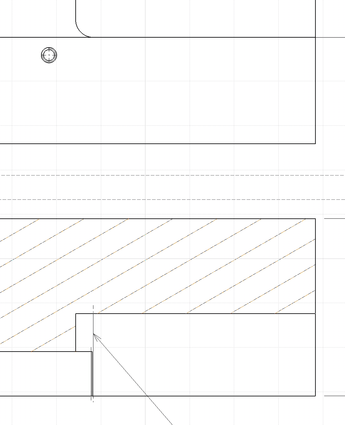

Wo kann man einstellen, dass die Achsen von einer Rindung inder Ansicht dauerhaft unterdrückt wird?

Mit rechter Maustaste auf die Umrandung der Ansicht und unter "Einstellungen" im Reiter "View (Ansicht)"kannst Du nun Achsen ein- und ausstellen.

Werden die Rundungen in der 3D Umgebung erzeugt, werden keine
Achslinien generiert, dies ist nur der Fall wenn Die Verrundung
im Skizzierer erstellt wird.
