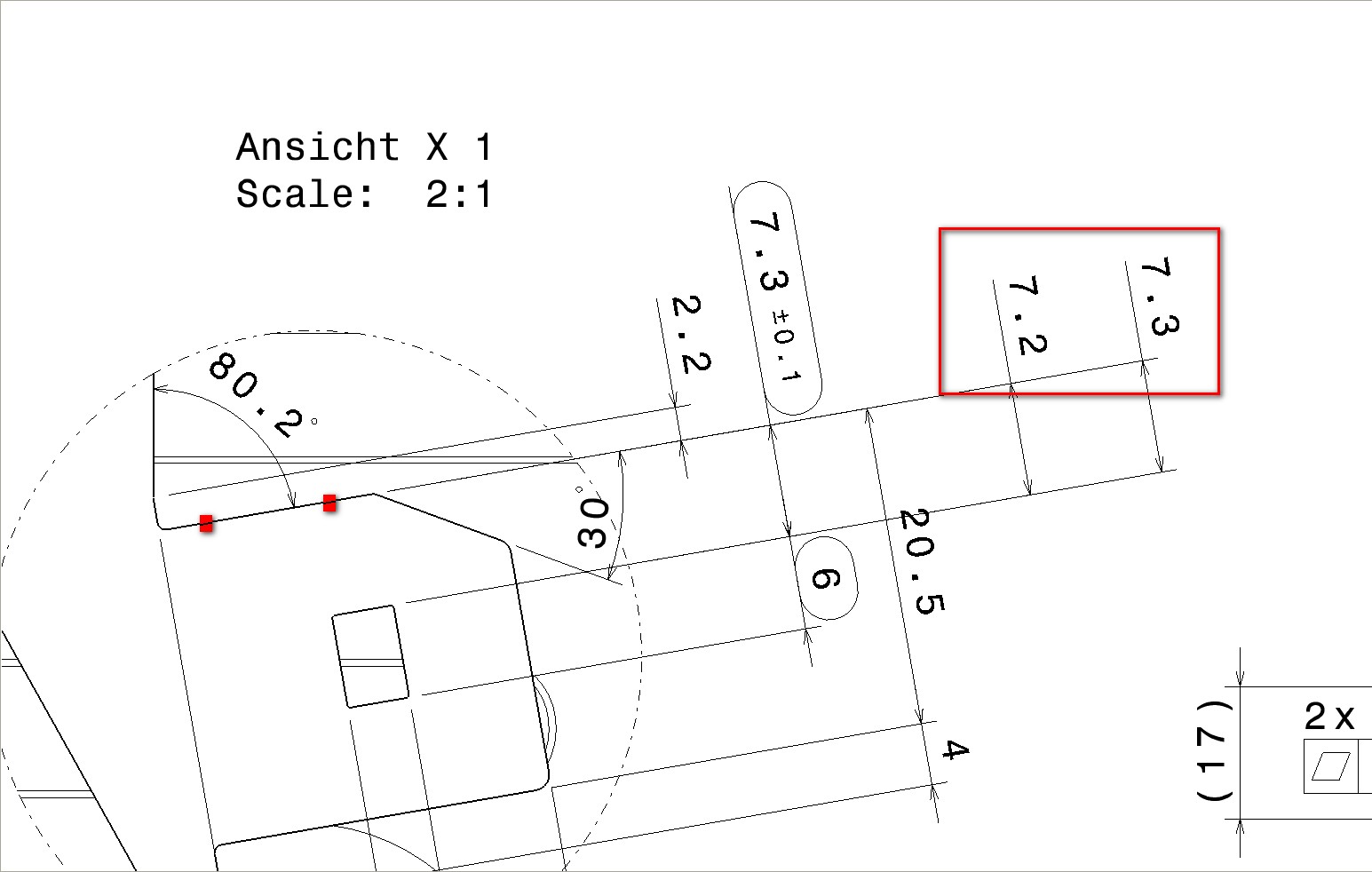

Ich habe ein etwas anderes Proplem: Habe ein gleichschenkeliges Teil bemaßt (1.Maß:851,5mm 2.Maß:851,5mm) und dabei festgestellt, dass beim Ändern der Genauigkeit auf 0 Kommastellen das eine Maß aufrundet (852mm), das andere abgerundet wird (851mm). Habe die Genauigkeit bei beiden auch schon auf 4 Kommastellen geändert um festzustellen ob Abweichungen vorliegen. Beide:851,5000mm
Warum dann das "Abrunden bei 0,5"???

wir haben das gleiche Problem... nur etwas anders...
1 Bauteil im CatPart wird in 2 Zeichnungen dargestellt und bemasst.
Das Maß in Zeichnung A ist z.B. 12,15 .... das selbe Maß in Zeichnung B ist 12,16 ...... das reale Maß ist 12,155
Was tun?
a)Auf 3 Dezimalstellen gehen? - Will der Konstrukteur nicht bei einer Zusatz-Toleranz von +0,1
b)Ein Maß als Fake-Dim setzen? - Das will der Kunden nicht (Q-Checker prüft Fake-Dims!)
Wie habt Ihr das gelöst?
Danke vorab für Infos.

Ich bin durch die Suche auf diesen Beitrag gestoßen und finde das Catia Runden auch sehr komisch.
Ich hatte den gleichen Fall. Bei mir kamen 2 unterschiedliche Werte heraus, eben abhängig davon wo man die 2. Bezugskante anklickt.

Ich sag dazu nur "works as designed"...das sind Rechenfehler der CPU...     ... die es übrigens wirklich gibt!
