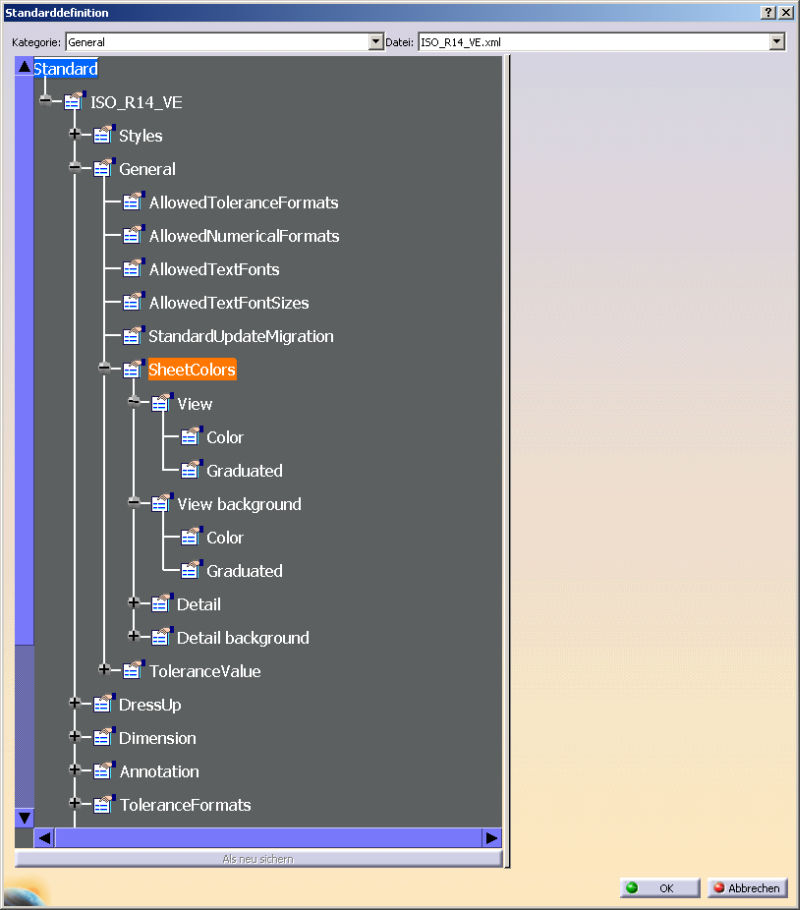

Hallo Marves,
Das kannst Du Dir jetzt in den Standards einstellen. (s. Bild)
Jochen

Hallo Jochen,
......welches Bild?...... ;-)

Hallo Marves,
gehe als Admin in Tools/Standards/Drafting/ISO.xml rechts einstellen/
Allgemein/Blattfarben
ist doch übersichtlich oder ????
Gruß Walter

Entschuldigung, ich war wohl schon halb im Wochenende
Jochen
