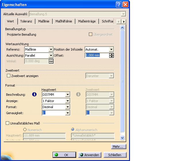

Ich koennte mir gut vorstellen, dass diese Frage schonmal gestellt wurde in diesem Forum, konnte jedoch nichts darueber finden, ausser diesem vielversprechenden beitrag "nachkommastellen", der sich bei mir leider nicht oeffnen laesst (http://ww3.cad.de/cgi-bin/ubb/search.cgi).
Wenn ich meine Zeichnungen bemassen moechte, werden mm mit weiteren 2 Dezimalstellen angzeigt. Wir arbeiten im Jachtbau und haben defintiv keinen Bedarf an so einer Genauigkeit. Millimeter ohne Nachkommastellen wuerden komplett ausreichen. Ich finde jedoch keine Moeglichkeit das als Standard einzustellen. Bisher aendere ich ueber die Einstellungen jeder Bemassung auch deren Genauigkeit. In den Tools-->Options habe ich nichts finden koennen.
Ich waer dankbar, wenn mir jemand da helfen koennte.

Hab mich wohl schlecht ausgedrueckt.
"Ich finde jedoch keine Moeglichkeit das als Standard einzustellen." <-- das ist meine Frage.
Das fuer ewig und 3 Tage keine Dezimalstellen bei Bemassungen verwendet werden.
Wie man es einzeln machen kann wusste ich. Darauf sollte: "Bisher aendere ich ueber die Einstellungen jeder Bemassung auch deren Genauigkeit" hinweisen. Mit "Einstellungen" meinte ich die Einstellungen jeder Bemassung, die nach anklicken mit rechter Maustaste zugaenglich werden. Das man hier auch mehrere Bemassungen auf einmal "highlighten" kann um dann spaeter allen ueber "rechte Maustaste" --> "Einstellungen" die Dezimalstellen abzugewoehnen, weiss ich auch.
Tricky wird es wie gesagt, die Genauigkeit als Standard von 1,00 auf 1 umzustellen.
Vielen Dank trotzem fuer den Tip,
stets der Christoph

Hallo Christoph,
verantwortlich ist in jedem Falle eine der DraftingStandard.xmls (ISO, ANSI, usw.) Dort mal nach "Precision" (Editor) suchen und den Wert "0,01" gegen "1" austauschen. Taucht dort an mehreren Stellen auf, also bis zum Ende weitersuchen. Dann sollte deine Zeichnung nur noch ganze Zahlen anzeigen.....
Bedenke aber, dass dieses "wilde" Editieren nicht erlaubt ist und so manchen Admin zur Verzweiflung bringen kann. Sollte also in eurer Firma ein Administrator installiert sein, sollte er diese Änderungen vornehmen, ganz sauber mit Admin-Rechten und direkt aus Catia.
