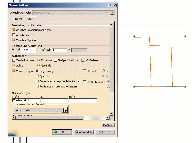

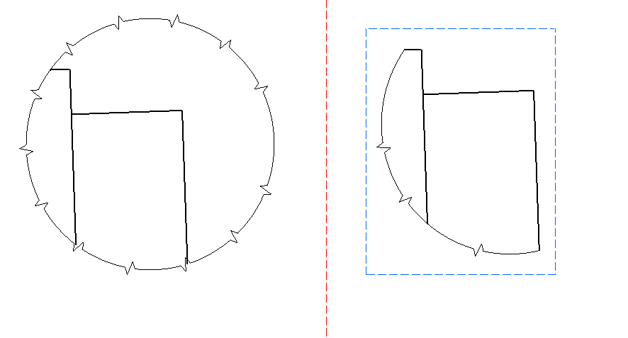

Gibt es eine Möglichkeit die Clipping Kontur dauerhaft auszublenden? Ich hab das Problem wenn ich meine Zeichnung Aktualisiere, dass jedesmal diese Hässlichen Fenster auch wieder erscheinen

Mir ist keine Möglichkeit bekannt, diese Linien auszuschalten.
Als alternative
1 .eine Detailansicht im Massstab 1:1 erzeugen -> da werden die Bruchlinien nur bei der Geometrie dargestellt (clipping.gif)
2. Visuelles Clipping verwenden -> alles was ausserhalb der definierten Fläche ist, wird nicht dargestellt. Der rechteckige Rahmen wird nicht ausgedruckt (visuelles_clipping.gif)
Gruss Daniel
