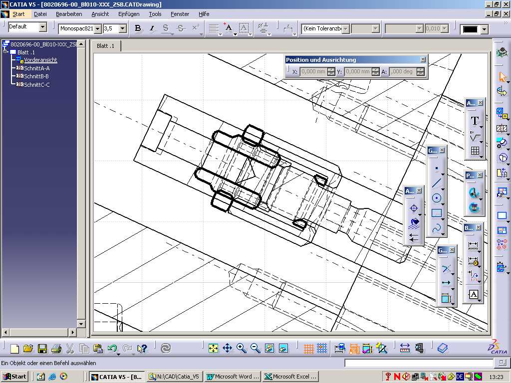

ich habe hier einen Zusammenbau aus dem ich verschieden Schnitte erstellen will. Nur zeigt er mir bei jedem Schnitt den ich erstelle  immer dicke Linien an. Diese kann ich auch nicht nachbearbeiten und die Stärke einstellen.Hat mir Catia mal keine dicke Linien angezeigt und ich bearbeite den Schnitt mit den Überlastungseigenschaften habe ich dann wieder an irgendeinem Bauteil diese dicken Linien. Als Beispiel habe ich Euch mal ein Bild von so einem Schnitt mit angehängt.
Wer hat schon mal so ein Problem gehabt?
Vielen Dank für Eure Hilfe
Steff

Ich vermute es liegt an Deinem Schraffurabstand.
Ändere den Abstand (oder Schraffurneigung)durch Doppelklick auf die Schraffur des betreffenden Teils auf einen geringeren Wert.
Das Problem liegt darin, das in gewissen Teilbereichen die Schraffur nicht dargestellt werden kann. Daher wahrscheinlich die dicken Linien.
Siehe auch andere Threads bezüglich dieses Themas.
