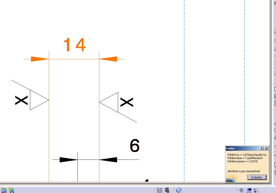

Ich bekomme von einem Maß eine Fehlermeldung:
Fehlertyp = CATSpecInputError
Fehlername = TypeMismatch
Fehlernummer = 131078
Attribute type mismatched
Das maß lässt sich nichtmehr bewegen und auch nicht löschen.
Ich hoffe irgendwer kann helfen+

diese Meldung ist, soweit ich weis, keine CATIAspez., sondern sie kommt vom Windows. Ich würde hier empfehlen den CATDUAV5 drüber laufen zu lassen.(wichtig ist es, das Produkt/Part mit zu "cleanen"; erst Produkt/Part dann Zeichnung) Sollte dies nicht funktionieren, dann kann ich pers. nur empfehlen, die Ansicht zu löschen und neu zu generieren. Wer weis vllt. hat die Datei nurn Schuss... Da kein Szenario vorhanden ist, wird es schwehr hier vernünftig zu ermitteln...

ich konnte das Problem nur mit dem löschen der Ansicht lösen. Ich weis aber wie es zu diesem roten Maß kommt. Es entsteht immer wenn man am Maß eine Unterbrechung erzeugt hat und diese anschließend sofort mit Widerrufen rückgängig macht.

inzwischen konnten solche Maße meistens mit - rechteMaus auf Ansichtsrahmen, Objekt "Vorderansicht", Auswahlmodus erzwingen - gelöscht werden.
Manchmal funktioniert das, manchmal nicht. Ich hab mir nur noch nicht gemerkt, wo es nicht ging.(Wenn hier im Forum so etwas auftauchte)
