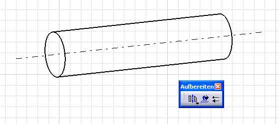

gleich eine Frage: ich möchte die Mittellinie einer Welle anzeigen lassen, in der Zeichnung, nur ich weiss nicht wie? in der Ansichteigenschaften finde ich die Option "Axis" und "Centerline" beide sind aktiviert, haben aber keine Wirkung. Kann jemand mir weiter helfen?

Du kannst eine Funktion "Axis Line" probieren. Du mußt auf Ikone Axis Line klicken und dann eine Linie (Mantellinie) selektieren. Diese Linie wird parallel mit neue Axis.

erstmal Danke! diese Möglichkeit kenne ich, da meldet V5 aber "die erzeugte Achse nicht aszoziativ mit 3D Modell". Das wollte ich eigentlich nicht, deshalb die Frage!

mit der schon genannten Funktion "Axis Line" habe gute Erfahrungen gemacht. Da kommt bei mir auch keine Fehlermeldung. Das funktioniert auch in einer Isoansicht, wo sonst automatisch keine Achse generiert wird. Wenn man die beiden Linien (oben und unten) anklickt, dann wirkt die Funktion wie eine Bisecting Line Winkelhalbierende.

in den Optionen gibt es grundsätzlich die Möglichkeit eine separate Datei für einen Darstellungsstandart, der dann im Admin-modus gestaltet werden kann, einzurichten. Wenn man das macht, sind sämtliche punktuellen Einstellmöglichkeiten blockiert (Grau). Das ganze ist unter Optionen/MK/Drafting/Verwaltung/generativer Darstellungstyp umzuschalten. Vielleicht liegt es daran, das keine Wirkung da ist
