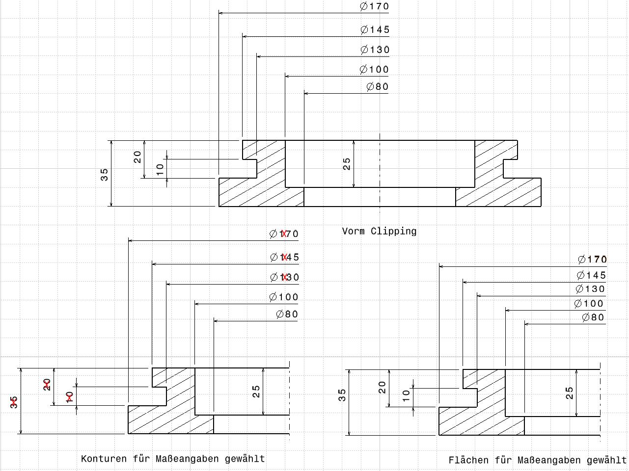

Hallo und so...
Ich bin letztes Jahr nicht schlau draus geworden und diesen Jahr bin ich es immer noch nicht. Diese in sich unschlüssige erklärung in der CATIA Hilfe über Fehlerhafte Referenzen die im Drafting an Bemaßungen als Rotes X Dargestellt werden. Und das soetwas auch noch nach einem Clipping passiert finde ich noch unsinniger da bei einem Clipping nur ein Teil der Ableitung ausgeblendet wird.
Laut CATIA Onlinedoku.
„Die Ansicht weist mehrere rote Kreuze auf. Dadurch wird angegeben, dass Bezugslinien nicht abgeleitet werden können, da sie mit der Geometrie verknüpft sind. Der Grund hierfür besteht darin, dass die Bezugslinie der 3D-Anmerkung mit 3D-Geometrie verknüpft ist, die in einer 2D-Ansicht nicht angezeigt werden kann (d. h. zu verdeckter Geometrie wird).
Ein derartiges rotes Kreuz wird für alle Anmerkungen oder Bemaßungen mit einer Bezugslinie verwendet, die mit einer verdeckten Geometrie verknüpft ist (d. h. 3D-Geometrie, die in einer 2D-Ansicht unsichtbar ist). In diesem Fall können entweder die Eigenschaften der Ansicht aus 3D (Bearbeiten -> Eigenschaften) geändert werden, um verdeckte Linien anzuzeigen, oder die markierten Anmerkungen in eine 3D-Ansicht übertragen werden, in der die zugeordnete Geometrie nach der Ableitung sichtbar ist.“
Also wenn jemand das Kontrollkästchen findet ich würds gern mal sehen danke ;>

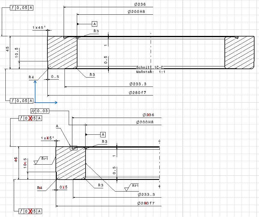

So ich bin nach Stundenlanger Arbeit zu einem Ergebnis gekommen, Traurig aber wahr... an der Stelle muss gearbeitet werden. Entweder man verzichtet auf einen Referenzrahmen [Beispiel: Bezug auf Durchmesser Rotationskörper und toleriertes Element auf Dicke Rotationskörper](Bezug:  Maß = Fläche + Fläche; toleriertes Element: Maß = Kontur + Kontur) oder man axeptiert dieses Rote X in der Drafting Ableitung nach dem Clipping. Die einzigste möglichkeit die dicke des Rotationskörpers anzugeben ohne das dieser Ref.Fehler auftritt ist die Flächen zu wählen.
Das Problem existiert bei R11 sowie bei der R12 und ist auf R13 nicht anders *ausprobiert hab*
Vielleicht hat noch jemand ne Idee der mit der Tolerancing & Annotation Umgebung arbeitet wie man das umgehen kann ...
P.S. man kann das an einem einfachen Ring ausprobieren...

So an dem Beispiel ist das Problem deutlich Sichtbar...
