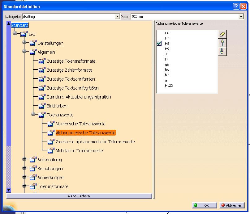

Ich möchte im Drawing einem Maß über eine Toleranz (bei Eigenschaften - Toleranz) zuweisen. Allerdings reichen mir die 10 von Catia vorgeschlagenen Werte nicht aus (H6, H7, H8, H9,...). Beispielsweise möchte ich H12 haben, das in dieser Liste nicht zu finden. Wie bekomme ich meine eigenen Toleranzen in diese Liste?

Du kannst mit dem Mauszeiger in das Feld gehen, welches angezeigt wird und Dein H10 eintragen.

im Administrationsmodus kann man unter Standards die in der Liste aufgeführten Toleranzen auch erweitern. Zumindest bei der R14.

wenn man bei Eigenschaften die Toleranz einträgt wie hier vorgeschlagen, wird das zwar so angezeigt, aber obendrüber (da wo man die Toleranz eingetragen hat) werden nicht die oberen und unteren Abmasse wie sonst üblich angezeigt. Sondern einfach nur 0. Probiert's aus zB mit J12.
Hat jemand eine Idee wei man das hinbekommt. Wäre echt gut wenn man sich auf diese Weise immer schnell die Abmasse anzeigen lassen kann, ohne grossartig von Hand rechnen zu müssen. Besonders vorteilhaft natürlich für jene, die sich mit Toleranzen nicht so gut auskennen (zB ich) und eine Zeichnung bekommen wo die drinstehen.

Nach ISO gibt es eine Toleranz J nur für die Klassen 6, 7 & 8. Und mit J8 funktioniert es bei mir einwandfrei.
