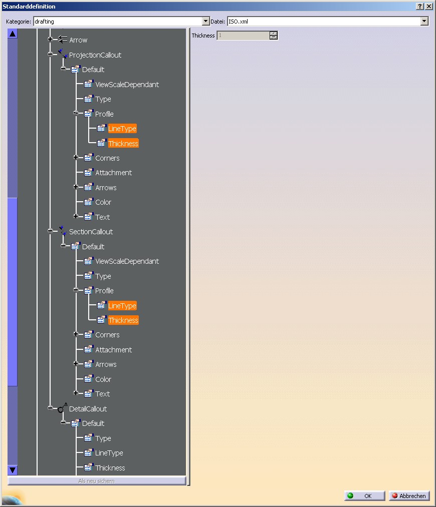

hi leute!
wenn ich eine detail view mache, dann macht catia die entsprechende begrenzungskurve mit der dicke 5 - ich würde hier aber gerne die dicke 1 haben.
hab mich schon durch die standards geclickt, sowie die online hilfe durchsucht - ohne ergebnis.
weis wer wo man das umstellt?
das ist händisch immer so langwierig, und do dick sieht's bescheiden aus.
ich meine nicht die detail callout, denn das ist nur die ensprechende definition der detail view in der hauptansicht, ich meine die berandungskurve der detail ansicht selbst!

erstellt am: 22. Dez. 2004 10:40    Editieren oder löschen Sie diesen Beitrag!  <-- editieren / zitieren -->   Antwort mit Zitat in Fett Antwort mit kursivem Zitat    Unities abgeben: 1 Unity (wenig hilfreich, aber dennoch)2 Unities3 Unities4 Unities5 Unities6 Unities7 Unities8 Unities9 Unities10 Unities Nur für kalanja 10 Unities + Antwort hilfreich
Hallo Mario,
Standards/Drafting/....xml/Styles/siehe Bild
Jochen
