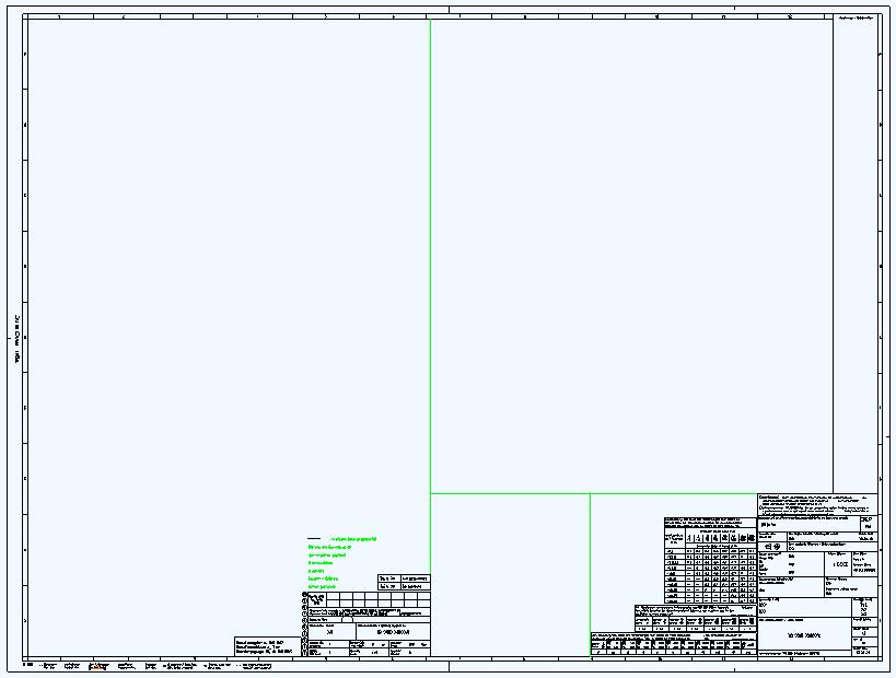

Hallo Leute,
habe ein kleines Problemm und hoffe Ihr könnt mir helfen.
Beim explodieren eines 2D Details werden auch alle unterdetails (Detail im Detail) explodiert.
Das ist total bescheuert!
Kann man was dagegen machen?

zu 1) alle Details habe ich selber erstellt.
zu 2) z. B. unser Zeichnungsrahmen ist ein Detail in ihm befinden sich andere Detail wie z. B. Benennung, Zeichnungsnummer, Datum usw.
Aus irgenteinem grund muss man die Zeichnungsnummer oder Datun ändern dann macht man das nur ein einziges mal und siehe da in 100 Einzelteischriftfeldern und 20 Blätter ist alles fertig.
Es gibt viele Möglichkeiten so was zu machen insbesonders im 3D.
Man spart wertvolle Zeit, und das nicht gerade wenig wenn man im Jahr rechnet.

Hallo cadTiger,
wenn dieses Detail (Rahmen mit Inhalt) auf einem Detail-Sheet in der Zeichnung liegt (das sollte üblicherweise so sein), wird es normalerweise von dort aus in die eigentlichen Sheets (hier dann in den Background) eingefügt. Wenn man jetzt das z.B. das Datum ändern will, macht man das halt im Detail-Sheet, dann ändert sich auch das Datum auf allen Blättern.

Hallo V5Paul,
Vielen dank für die schnelle Antwort.
noch einmal zum Verständniss:
Ich habe ein Detail als Zeichnungsrahmen und in diesem Detail sind  mehrere Details vorhanden (z.B. Datum, Zeichnungsnummer usw.)
Sobald ich den Rahmen explodiere, werden auch die übrigen Details aufgelöst.
Dieses Verhalten gibt es bei V4 nicht.
Es hilft mir auch nicht weiter, wenn ich den Rahmen erst explodiere und anschließend die übrigen Details einfüge.
Gibt es eine Vorgehensweise, um nur das übergeordnete Detail zu explodieren?

V5 kennt (meines Wissens nach) keine verschachtelten Details.

natürlich gibt es verschachtelte Details im V5. Aber es stimmt, beim Explode werden alle Ebenen exploded. In V4 konnte man wählen eine oder alle.
Allerdings habe ich den Grund warum Ihr exploden wollt noch nicht verstanden.
Bei Doppel-click auf das Detail springe ich auf die nächste Ebene wenn dort noch einmal ein Detail vorhanden ist springt man noch eins tifer. Wenn ich die unterste Ebene kenne kann ich diese auch direkt im Baum auswählen und den Text oder Geometrie ändern. Für die Funktion einmal ändern und überall geänder sollte man eigentlich Catalog Details benutzen. Trotzdem gibt es eigentlich kein Bedarf hier etwas zu exploden.
