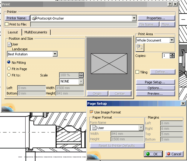

hallo,
habe folgendes problem:
habe mir ein A0 drawing erstellt und nachträglich einen breiteren rahmen auf die A0 zeichnung gesetzt. wenn ich die zeichnung ausplotten will bekomme ich aber nur die vorher eingestellte A0 größe ausgeplottet.
wie kann man das ändern?
gruß
henning

was sagen denn die Plotter-Einstellungen?
Bisher habe ich recht gute Erfahrungen mit dem Plotten von Zeichnungen gemacht - anbei ein Beispiel für eine A0-Überlänge.
Grüße,Christian Willmann

hi,
hab´s gefunden:
man kann über datei --> seite einrichten den hintergrund nachträglich ändern.
trotzdem danke für die antwort.
