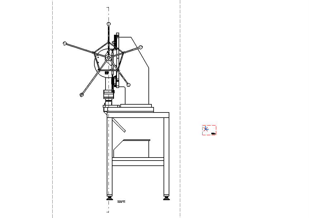

Welche Ursachen gibt es, damit ein Schnitt nicht dargestellt wird?
Fehler im 3D? Baugruppen nicht upgedated?
Danke.

ne Ursache könnte sein das der Schnitt nur auf der anderen Seite des Abgeleiteten Teils liegt und somit durch die Rückansicht verdeckt wird. Oder um was für einen Schnitt geht es denn?

Im der View erscheint ein rotes Kreuz

uuiii das ist schon was anderes. nnn Screenshot kannst du nicht zufällig machen vom Schnittverlauf oder?!?

Der Schnittverlauf ist nicht abgewinkelt er geht gerade durch
die Vorrichtung
Alle Baugruppen sind auch upgedatet und alle anderen Ansichten lassen sich auch erstellen.

versuch mal den schnitt um ein paar 1/100mm (eventuell auch 1/10mm schritte) zu verschieben - das hilft oft!
ist ein bekanntes problem und kann vielerlei "esotherische" ursachen haben - will heissen es ist nicht immer nachvollziehbar warum's einmal funktioniert und gleich daneben nicht mehr.

Habe das Problem immer noch nicht beheben können.
Ich habe jetzt eine Reinigung mit CATDUAV5 durchgeführt und eine
txt-Datei erhalten in der Meldungen angezeigt werden das das Problem behoben werden kann.
Kann jemand mit den Meldungen etwas anfangen und was kann ich machen?

Wechsel in die Functional Tolerancing&Anotation Umgebung leg eine Ebene vertikal in dein zusammenbau und leg auf diese Ebene eine Ansichts/Schnittebene.
Dann wechselst du ins Drafting und holst dir diesen Schnitt mit "Ansicht aus 3D" rüber.
