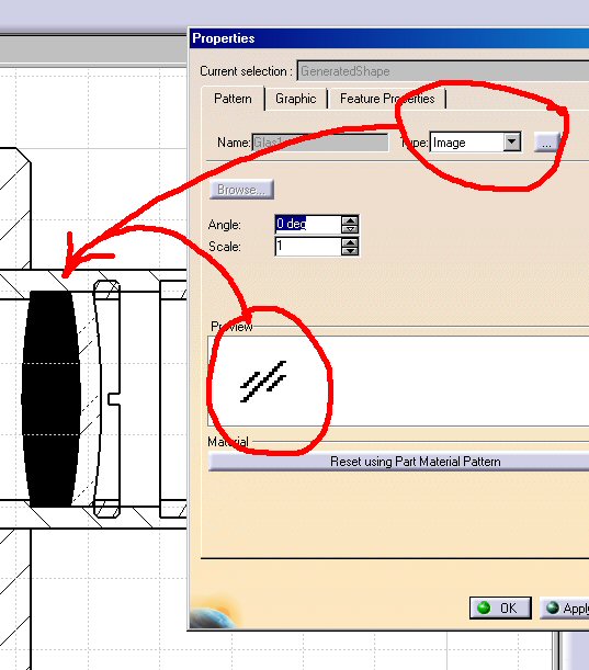

hallo!
ich habe folgendes Problem. ich brauche für meine Zeichnung eine Schraffur für Glas. ich wollte diese als image in catia einfügen. das hab ich im admin mode auch machen können und finde diese schraffur auch unter properties, pattern, type image. wenn ich diese schraffur nun verwenden will macht mir catia die gesamte geschnittene fläche schwarz. woran könnte das liegen und wie kann ich zu meiner richtigen schraffurdarstellung kommen?

Aloa
Lieg warscheinlich daran das der Linien Abstand zu klein ist und deshalb alles schwarz dargestellt wird. Wenn du normal rechtsklick auf die schrafur machst kannst du dort die Steigung etc. von der Schrafur einstellen.

ich hab die Schraffur nicht als "hatching" definiert, sondern als "image".
die Größe des Bildes ist 38x31 Pixel. Das sollte aber eigentlich gehen. Das "DrwPatternMotifBrick1.bmp", das standardmäßig dabei ist, ist auch nur 44x40 Pixel groß.
