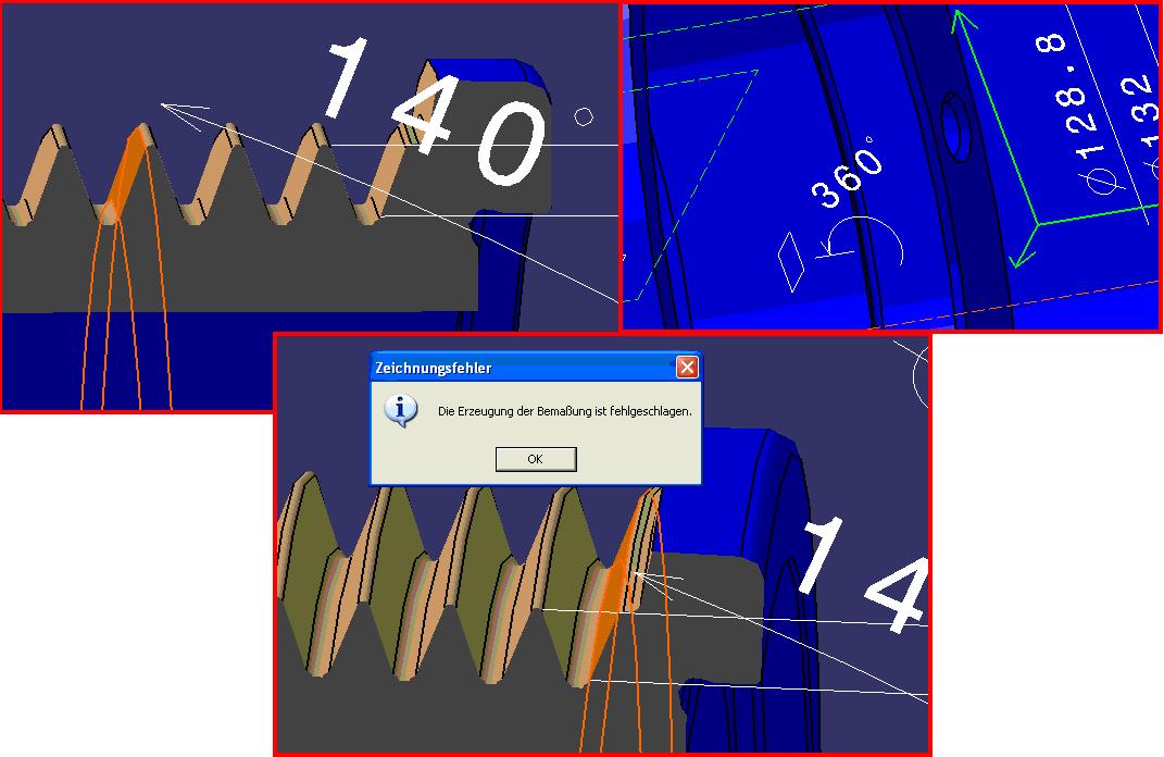

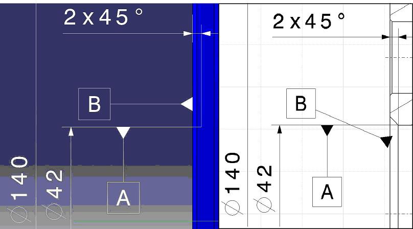

Es passiert bei mir das wenn ich einen Bezug auf eine Bestimmte Fläche auf dem Rotationskörper lege das dieser in der 2-D Ableitung auf einen anderen Punkt springt (Bild.Bezug).
Zwar habe ich einen Lösungsweg so das ich den Bezug in dem Fall auf eine Maßhilfslinie von einem Maß lege aber ich würde trotzdem gern wissen warum CATIA das macht
2.
Winkel Angaben in der Tolerancing & Annotation Umgebung sind auch bescheidend!
Wenn ich z.b. die Keilriemen Rippen mit Winkeln versehen will springt er jedes Mal auf die Rotationsachse, Positionen kann ich auch nicht umschalten so wie in der Draftingumgebung.
Oder es kommt ein Zeichungsfehler.(Bild. Winkel)

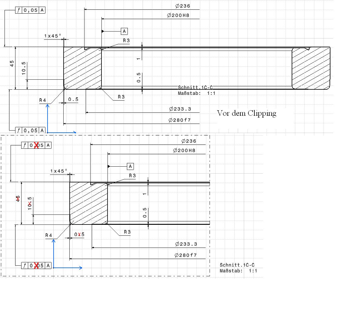

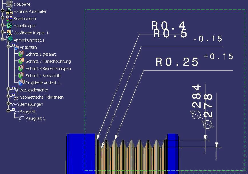

Gibt es eine Möglichkeit die Bemaßungen und allen anderen Angaben schon in der Tolerancing & Annotiation Umgebung den Projezierten Ansichten zuzuordnen? Intern tut das CATIA für die 2-D Ableitung(Bild Ansichten002). So hat man nämlich so ziemlich mit der Übersichtlichkeit zu kämpfen weil man die Maße einer Projezierten Ansicht nicht einfach ausschalten kann um eine andere zu Bemaßen (Bild Ansichten001).
Außerdem das Problem mit Maßstabsunterschieden von der 3-D Umgebung in die 2-D Umgebung(Bild Ansichten003).

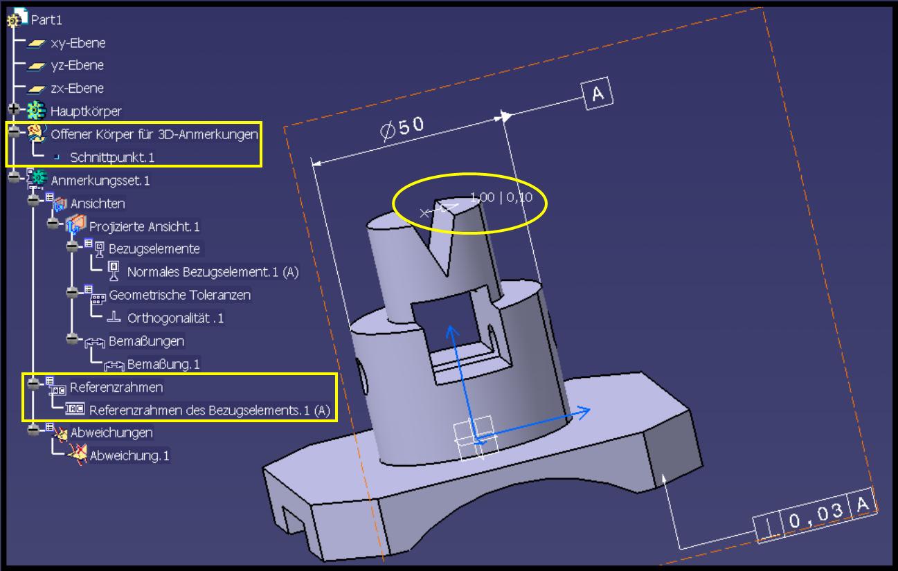

Holla Punkt 3 hat sich schonmal erledigt. Hab ich in den Optionen gefunden wie man das umstellt.
Eine neue Frage stellt sich mir bei dem Punkt Referenzrahmen. Wie kann ich einen Referenzrahmen erstellen ohne dafür einen Bezug und ein Toleriertes Element anzugeben.
Ich benötige solch einen Referenzrahmen für die Optionen die im Tool-Balken "Abweichungen in der Umgebung zur verfügung stehen. Weis jemand was davon?
