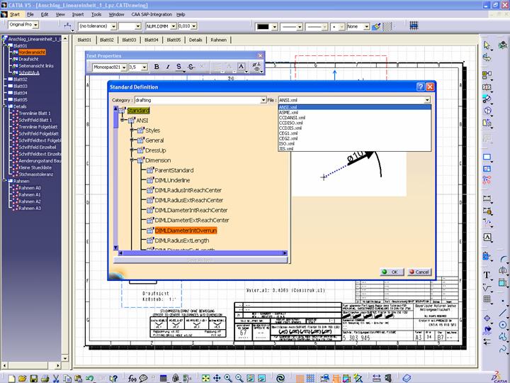

Hallo, wer kann mir weiterhelfen?
Ich möchte die Linienstärke in der Bemaßung bleibend ändern.
Wer kann mir sagen wo ich die Einstellung machen muss?

da geht nur noch über die drafting standards, und dazu muss man catia im admin mode starten - wie das geht? dazu gibt's schon einige threads. einfach nach "admin mode" oder "drafting standards" suchen.

Hallo Digger,
schau mal unter Tools - Standards nach. Ein Bild habe ich mal beigefügt. Allerdings muessen Admin Rechte da sein ...

Nein das ging früher, aber geht jetzt absichtlich nur noch über die Standards. Man wollte nicht dass jeder User da selber rumpfuschen kann, sondern dass innerhalb einer Firma nur noch nach einheitlichen Standards gearbeitet wird. Damit ist das in die Hand des Administrators gelegt und das ist auch gut so. Wenn Du regelmässig andere Linienstärken brauchst musst Du Dir vom Administrator einen Standard dafür erzeugen lassen.

Du könntest mit der Option Ctrl+F die Linien Gruppe der Bemaßung Suchen und dann alle mit einmal umschalten.
Nur hab ich es bis jetzt nur bei Linien gemacht die ich bei einem Ausbruch um ändern musste.
Leider weis ich nicht was man bei Bemaßungen einstellen muss um genau ie zu suchen.

Danke Leute für eurer reges Intresse an meinem Problem.
Ich werde das wohl weiter zu Fuß machen müssen.
Ich werde jetzt alle Linien des gleichen Tys suchen lassen und änder sie dann geschlossen.
Das scheint zu funktionieren.

Also musst bei Umgebung: "Drafting" reinmachen und .Type machste "Bemaßung".
und unten dan Suchen: "in Drafting" dann listet der alle auf
