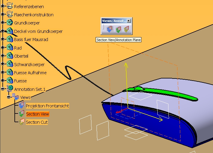

Aber eine kleine Beschreibung fuer das Erzeugen von 3D-Schnitten und deren Umwandlung:
Geht aber leider nur im GSD, ob die Teile Flaechen oder Solid sind, ist dabei voellig unerheblich, geschnitten werden sie trotzdem:
1. Im GSD-Workbench ist die Funktionsleiste (Views/Annotations) - siehe Bild 3D-ansichten.jpg  vorhanden. Mit dieser können entsprechende Ansichten (Projection) und Schnitte (Section Cut und Section View) auf Ebenen definiert werden. Die Definition wird im Baum unter Annotation Set abgelegt - siehe Bild 3D-Schnitte-fuer-Zeichnung.jpg

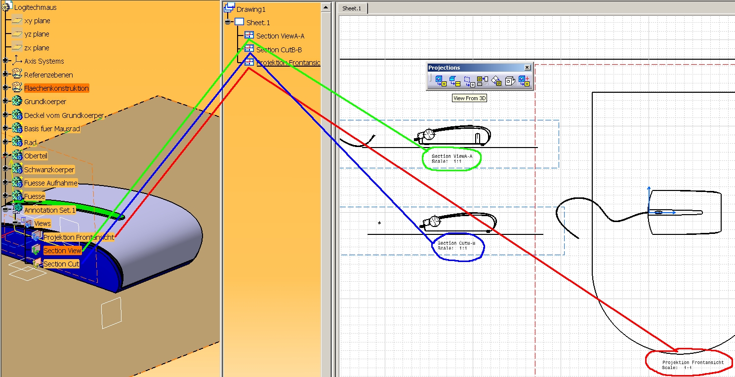

2. Wird in einer Zeichnung jetzt diese Ansicht benoetigt, in der Toolbar Projektionen auf das icon "Projection from 3D" gehen und die definierten Views im Baum des Parts auswaehlen -siehe Bild 3D-Schnitte-Zeichnung.jpg.
Leider ist dieses Vorgehen wirklich auf Parts beschraenkt.

die Funktion ist nicht auf Parts beschränkt. Im Assembly Design ist sie auch verfügbar (Insert/Views). es muss natürlich eine Plane selektierbar sein.
Noch eine Anmerkung: So schön die Funktion im ersten Moment ist, sie hat doch einen Nachteil. Hier der Auszug aus der Online-Doku:
Views from 3D are not associative to the geometry of the 3D view. So, if you modify the geometry of a 3D view, the definition of the corresponding 2D view will not be modified at the next update, even if the 3D view is associative to the geometry.
Soll heißen, wenn sich die Schnittebene ändert, dann ändert sie sich wohl im 3D, aber nicht auf der Zeichnung. Schade.

Hallo Jochen,
das war der Tipp des Tages 104U!
Ich habe es gleich ausprobiert. Mehr will ich doch gar nicht. Vor allem, weil die Aenderung der Ebene selten ist, eher wird der Inhalt des Produktes geaendert und die bemerkt die Zeichnung korrekt.

freut mich, dass ich Dir helfen konnte. Ich find's trotzdem schade, dass die Schnittebene der Zeichnung nicht assoziativ ist. Ich hatte halt eine Ebene durch eine Bohrungsachse gelegt, und gehofft, dass bei einer Änderung der Bohrungslage die Schnittansicht aktualisiert wird. Na ja, aktualisiert wurde die Ansicht dann schon. Nur die Bohrung war nicht mehr zu sehen, weil nun außerhalb der Zeichnungsebene.
Falls Du die FTA-Lizenz hast: Da sind sogar abgesetzte Schnitte mit den 3D-views möglich.
