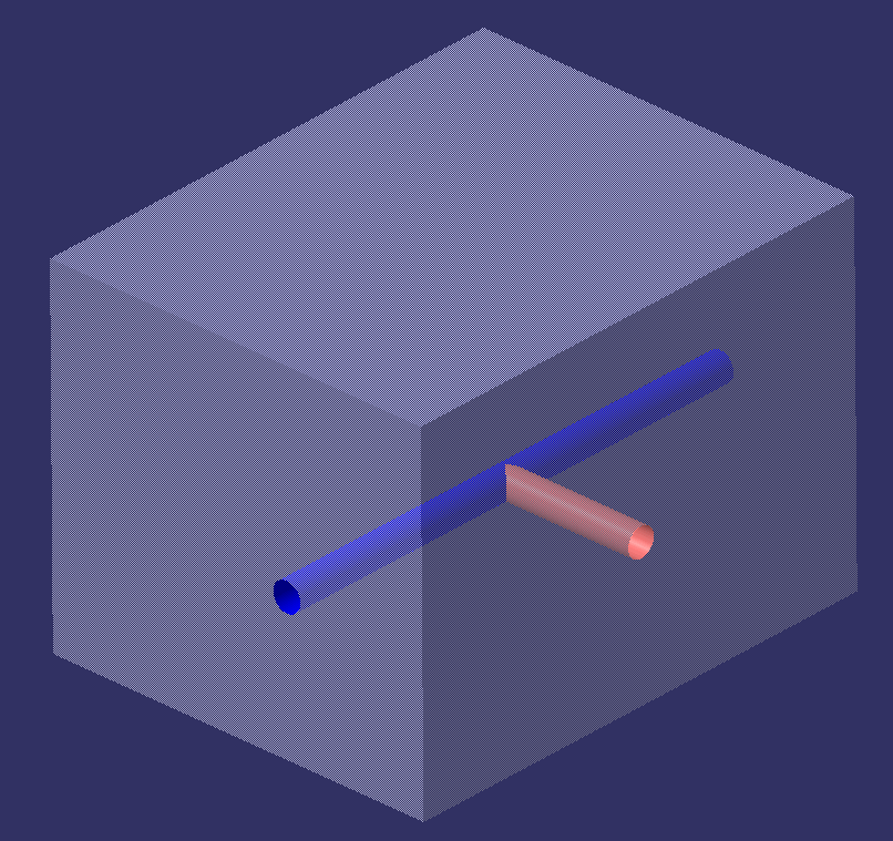

ich habe über mehrer Bohrungen in einem Block einen Bohrungsverlauf erstellt. Nun will ich den Bohrungsverlauf mit einer anderen Farbe als die die der Block hat hervorheben. Leider färbt mir Catia nur die sichtbaren Flächen der Bohrung ein und nicht den Bohrungsverlauf. Wie kann ich den Bohrungsverlauf hervorheben. Ich habe dieses Problem da ich einen Zwischenblock für Hydraulikventile konstruieren muß und ich die Leitungen (P;A)optisch unterschiedlich darstellen will. Ich habe mal ein Bild von einem Bohrungsverlauf als Beispiel beigefügt wo nur die sichtbaren Flächen grün dargelstellt worden sind und nicht der ganze Bohrungsverlauf. Das Bauteil habe ich übrigens auf transparent gestellt.

dann sehe ich aber auch nicht den Bohrungsverlauf. Ich will die Mantelfläche der Bohrung mit der anderen Farbe in diesem Bauteil sehen. Wenn ich zum Beispiel die P-Leitung in einer anderen Farbe mache als die T-Leitung so kann ich das damm optisch sehr gut unterscheiden, vor allem wenn die Leitungen kreuz und quer durch den Block gehen. Wie kann ich die Mantelfläche anders sichtbar machen?

Hallo Stefan,
meinst du so? (Bild)
Dann die Bohrungen ganz normal erzeugen, ins GSD wechseln, dort mit "Extract" die Mantelfläche der Bohrungen ableiten und entsprechend einfärben.
Paul

Hallo Paul,
ja so mein ich das. Wo ist der Befehl Extract. Habe noch nie im GSD gearbeitet und habe die deutsche Version. Habe V5R13. Wenn ich die Mantelfläche bearbeite konn ich dann die Bohrung im Partdesign auch noch editieren?

Hallo Steff!
Es geht auch anders.
In Strukturbaum die gewünschte Bohrung ==> rechte Maustaste ==> Eigenschaften ==> Grafik.

Hallo Kurt,
so weit war ich ja auch schon. Dann wird mir aber nur die innere Mantelfläche der Bohrung in der Farbe angezeigt. Ich will ja die äußere Mantelfläche mit der Farbe darstellen daß wenn ich den ganzen Körper auf transparent schalte ich die äußeren Mantelfläche der Bohrung in der Farbe sehe

Hallo Stefan,
sorry für die späte Antwort, ging leider nicht anders.
GSD (Generative Shape Design) heißt im Deutschen "Flächenerzeugung". Diese Workbench kannst du aufrufen (bei geladenem Part) über Start -> Flächen -> Flächenerzeugung. Dann wechseln die Icons auf der rechten Seite. Dort gibt es dann ein Icon "Begrenzung". Darunter verbirgt sich (kleines schwarzes Dreieck) das Icon "Ableiten". In der Dialogbox kannst du den "Fortführungstyp" so stehen lassen. Für "extracted" wählst du dann die Mantelfläche deiner Bohrung aus und bestätigst mit OK. Im Strukturbaum erscheint dieses "Ableiten"-Feature. Zum Einfärben würde ich empfehlen, es auch dort auszuwählen. Das stellt sicher, dass du nicht aus Versehen die "echte" Mantelfläche erwischt. Solltest du die Bohrungen irgendwann mal ändern müssen, geht diese abgeleitete Fläche immer mit. Auch hier sollte die Auswahl über Doppelklick auf die Bohrung im Strukturbaum erfolgen.
Nach dieser Aktion nicht vergessen, wieder ins PartDesign zurückzugehen (Start -> Mechanische Konstruktion -> Part Design)

Hallo Steff!
Tip für eine andere Vorgehensweise:
Erzeuge all Deine Bohrungen einem separatem Körper.
Diesen kannst Du nun von Deinem Hauptkörper abziehen.
Um jetzt den Kühlverlauf besser darzustellen schalte Dein HK in Transparenz um und kopiere Dir den Körper "Alle Bohrungen" und füge ihn als "Ergebnis mit Verknüpfung" wieder in Dein Part ein.
Diesem Ergebnis kannst Du eine beliebige Farbe zuweisen.
Nun sollte das Bohrungssystem einwandfrei durch den transparent geschalteten HK scheinen.
Vorteil hierbei ist, dass Du Deine Bohrungen beliebig ändern kannst und das "Ergebnis" immer aktualisiert wird.
Probier´s mal.
