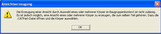

Ich habe ein ähnliches Problem mit R14 bezüglich Ansichtenableitung einer Szene. Unter R12 funktionierte es noch wie folgt:
- Im 3D in der Szene befinden
- Im 2D Ansichtenableitung aktivieren
- Im 3D Szene zuerst das Szenen Icon und dann eine Körperfläche auswählen
- Ansicht fertig!
Selbe vorgehensweise funktioniert unter R14 nicht mehr. Leider ist hier auch nichts beschrieben wie es anders gehen könnte.
Folgende Meldung (siehe Anhang) wird herausgegeben, dass es wohl prinzipiell nicht funktioniert. Kann ja wohl nicht sein, oder!!!???
Weiss jemand, wie man nun vorgeht???????????????????

wenn ich die Fehlermeldung lese: probier´ mal, in den Tools/Options im Bereich „Drawing“ bei „View Generation“ die Option „Select Body in Assembly“ zu aktivieren und die Auswirkung zu testen - habe ich selbst noch nicht gemacht.

Hab ich schon probiert, funktioniert aber nicht im Assembly.
Werde also SP3 ausprobieren müssen. Hoffe nur, das es dann funktioniert!

Das Erstellen einer Ansicht auf eine Szene klappt auch mit R14 SP1. Man muss halt nur wissen, das DS wieder mal grundsätzlich etwas geändert hat und dann entsprechend vorgehen. Nur zu schön, das die neue Vorgehensweise nirgends beschrieben ist :-(
Also, bisher musste man sich direkt in der Szene befinden und zudem das Szenen Icon anwählen, bevor man eine Körperfläche zum Ableiten auswählte.
Nun braucht man nicht mehr in der Szene zu sein. Einfach im normalen 3D Raum das Szenen Icon anwählen und wie gehabt eine Körperfläche selektieren. Dann klappt´s auch mit dem Ableiten!!!!!!!!!!!!!!
