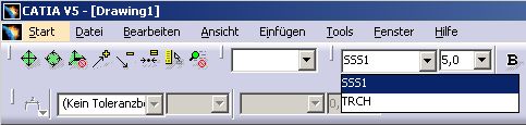

So also ... ich habe eine ISO-DE Schirftart bekommen und diese unter Windows/Fonts reinkopiert. Anscheinend wird durch das reinkopieren die Schriftart installiert.
Nun habe ich wie schon mit den Vollpfeilen, meine XML-Datei im Editor geöffnet und statt der voreingestellten Schriftart Mono... die ISO-DE Schriftart reingeschrieben.
Was ganz komisch ist, folgendes:
Wenn ich nun Sachen Ableite, dann leitet er mit einer sogenannten Schrift SSS1 ab und ich habe nicht mal die Möglichkeit die ISO-DE Schrift bzw. keine andere Schrift bis auf SSS1 und TRCH auszuwählen!!!
Was mach ich denn nun?!

Hallo Kotschi,
es kommt darauf an, was fuer eine Umgebung installiert ist.
Wenn der Standard nicht vorsieht, dass du andere SChriftarten benutzt (ist z.B. bei VW so, da darfst Du nur die vordefinierten nehmen), dann kommst du auch an Deine Schriften nicht ran.
Gruss Catrin
