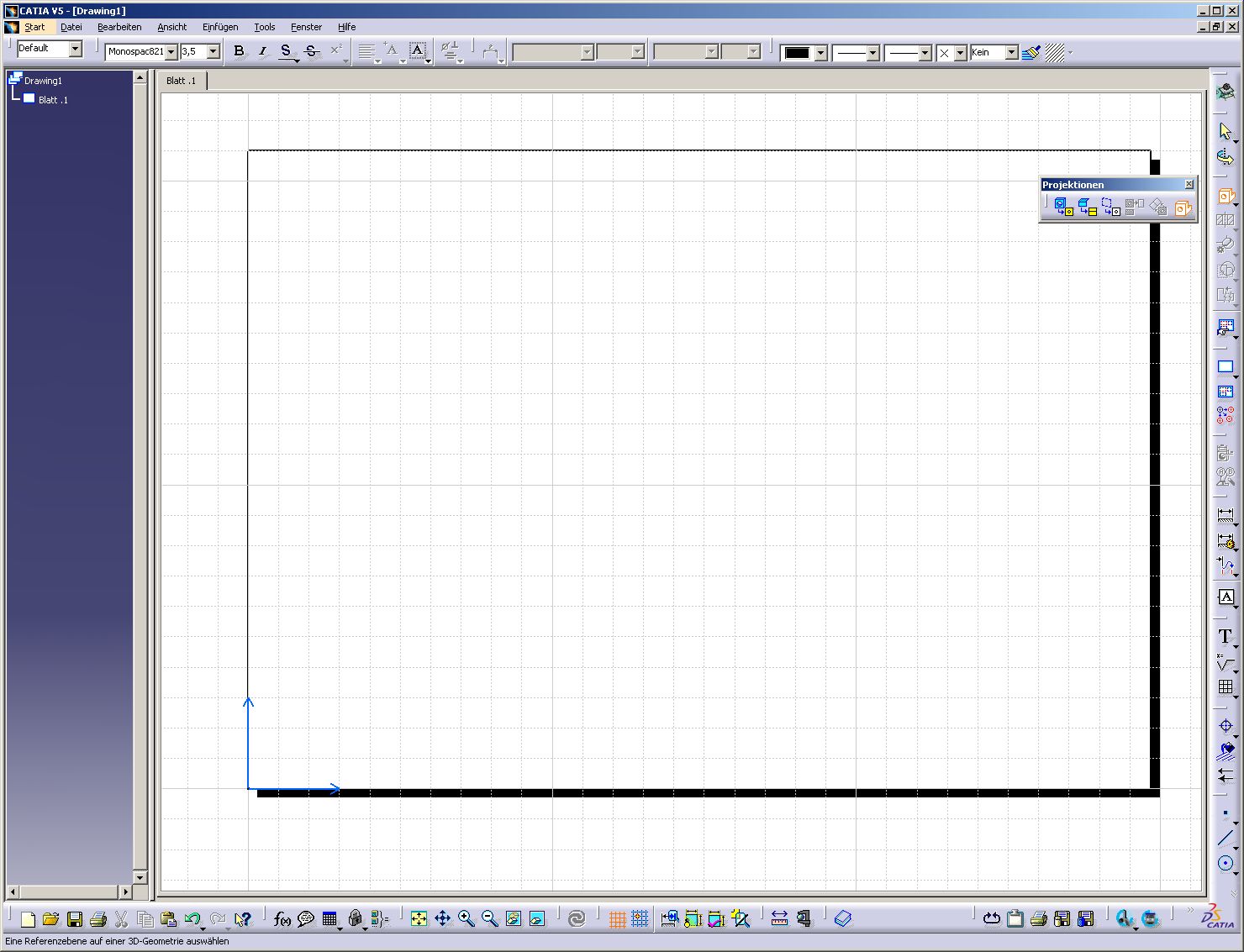

Hallo liebe Kollegen,
Ich versuche seit einiger Zeit, eine Isometrische Ansicht in mein Drafting zu bekommen, kann aber die Funktion nicht finden, in der Hilfe bin ich auch nciht weit gekommen, kann mir jemand einen Tip geben, wie ich das hinbekomm?
Vielen Dank

Hallo M-chen,
auf Ansichten, isometrische Ansicht (s. Bild), dann ins Part uder Assembly wechseln, alles so ausrichten, wie Du es darstellen möchtest und anklicken. Fertig
Jochen
