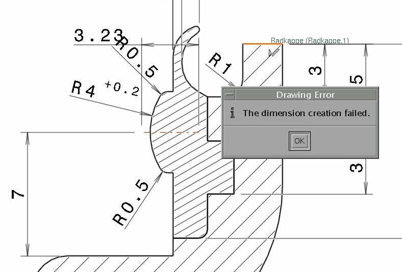

Hallo allerseits!
Beim Bemaßen einer Körperkante zu der Kante einer kugelförmigen Fläche habe ich wie so oft das Problem, dass ich mit Auswahl von verschiedenen Ankern im Kontextmenü (Extension Lines Anchor) keine vernünftige Lösung erhalte.
Aus diesem Grund habe ich mir eine Symmetrielinie erstellt und wollte das Problem auf diesem Weg umgehen. Ein Maß habe ich auch schon erstellt, die 7mm gehen genau auf diese Symmetrielinie.
Wenn ich jetzt aber versuche, ein weiteres Maß von der Symmetrielinie auf die hervorgehobene Kante (orange) über dem Fenster mit der Fehlermeldung zu erstellen, kommt die angezeigte Meldung.
Kann mir das jemand erklären?
Gruß, Talpa

Ich bin mittlerweile total planlos. Es ist tatsächlich so, dass sich von bestimmten Körperkanten aus keine Maße auf Hilfsgeometrie generieren lässt. Weder Symmetrielinien, Linien, Kreise oder Punkte werden akzeptiert. Ich erhalte jedesmal wieder die gleiche Fehlermeldung (s.o.).
Interessant finde ich, dass es sich bei der Ansicht um die Detailansicht eines Schnittes handelt. Im Schnitt lassen sich die Maße problemlos erstellen. Allerdings brauche ich die in der Detailansicht, weil man auf der Zeichnung sonst nichts erkennen kann.
Ich muss die Zeichnung heute abgeben und weiß jetzt nicht mehr weiter. Ich kann die Maße nicht auf Umwegen (über Punkte oder ähnliches) erstellen. Ein komplettes Neuerstellen der Ansicht hat auch nicht geholfen. CATDUA hat nichts gebracht. Hat noch jemand einen Tip für mich, wie ich die Maße in die Zeichnung hineinmogeln kann?

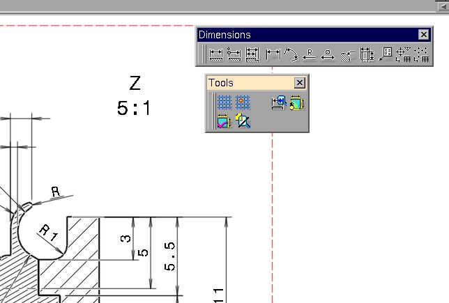

Hallo bhd!
Meine View ist aktiv. Ich kann in meiner Zeichnung außerdem problemlos Maße in inaktiven Views setzen. Daher kann das Problem also nicht rühren. Eine Mögichkeit diese Fehlermeldung zu provozieren ist, wenn man beim Bemaßen explizit z.B. ein vertikales Maß fordert, obwohl die beiden Elemente horizontal zueinander stehen.
Mysteriös finde ich auch noch folgendes:
  • Die Fehlermeldung kommt hauptsächlich dann, wenn ich meine Hilfsgeo mit Körperkanten vermaße, die parallel zu ihr stehen. Bei Körperkanten, die vertikal zu ihr stehen, funktioniert es.
  • Meine Tools-Palette, welche am Catia-Fenster angedockt war, ist einmal, als es zu dieser Fehlermeldung  kam, vom Fenster losgelöst worden. Die jetzt  fliegende Tools-Workbench weicht im Design von meinen anderen fliegenden Workbenches ab (siehe Bild). Andocken lässt sie sich auch nicht mehr.
Da man in der Tools-Palette u.a. festlegen kann, ob man ein vertikales oder horizontales Maß haben möchte, besteht da vielleicht ein Zusammenhang.
Die Frage ist nur welcher?
Ich habe die Maße jetzt irgendwie hingepfuscht, die Zeichnung geht sowieso nur als Pdf raus. Trotzdem würde ich das gerne verstehen. Eventuell liegt es daran, dass ich eine Detail View von einer Section Cut mache. Ich habe schon gehört, dass es in Schnitten, welche in anderen Schnitten definiert wurden, beim Bemaßen auch zu Problemen kam.
Viele Grüße, Talpa
