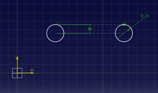

Hallo Steff,
es gibt auch noch eine konstruktive Lösung. Die nehme ich aber nur, wenn die Skizze relativ einfach ist:
Du verbindest die Mittelpunkte der Kreise mit einer Linie. Dann ziehst Du eine Linie, welche die Kreise an ihrem Umfang tangiert. Diesen beiden Linien musst Du jetzt noch Parallelität zuweisen und sie anschließend noch in Konstruktionselemente umwandeln. Ähnlich funktioniert das auch mit verrundeten Ecken ganz gut.
Schau Dir am besten die Bilder an, die sagen mehr als 1000 Worte.
Gruß, Talpa

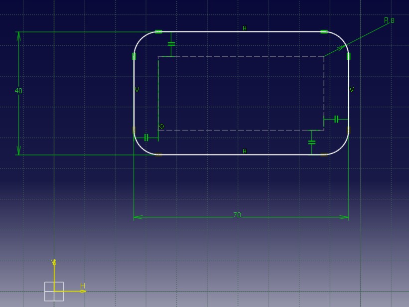

hi
bzgl gleiche radien gibt's noch einen trick.
1.) rechteck zeichnen
2.) das gesamte rechtech auswählen (auswahlfenster drüberziehen)
3.) nun auf die funktion verunden klicken und unten rechts im power eingabe feld einen radius reinschreiben.
=> ergebnis: 4 verrundungen mit einem radius der alle beeinflusst. die erforderlichen R-bemassungen und formeln werden autom. erstellt.
mario
