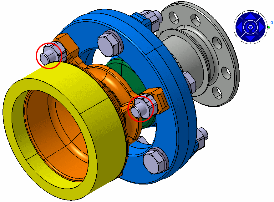

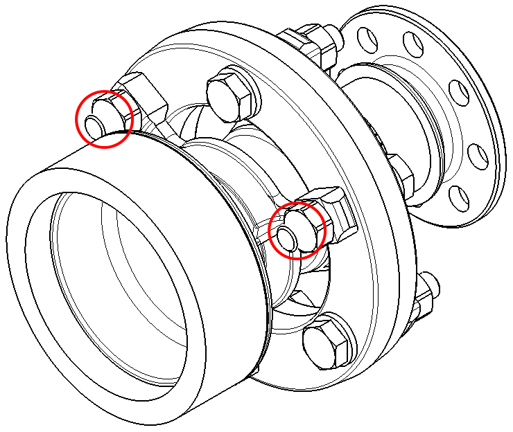

Ok, ich habe gerade einen anderen Beitrag verfasst, habe aber jetzt schon wieder ein anderes Problem. Bin unter den alten Beiträgen leider nicht fündig geworden. Mei Problem ist eine fehlende Linie. Wenn ich eine ISO Ansicht mache vergißt Catia V5 R10 SP3 ein paar Linien. Warum oder besser: wie bekomme ich diese Linien wieder hin?

catia stellt nur linien dar die konstruktiv vorhanden sind. in deinem fall sind die beiden normteile wahrscheinlich nicht miteinander verschnitten (bzw per boolean operations zu einem solid vereint).
die so entstehenden sichtkanten werden nicht dargestellt. man sieht sie auch in 3D nicht. durch die durchdringung meint man zwar sie wären da, aber bei ansichtsmode shading with edges wird sie nicht dargestellt. dies ist übrigens eine gute kontrolle vorab. alles was bei shading with edges dargestellt wird wird auch ins DRW projiziert.
hab mich auch schon öfter gewundert, aber wenn man sich's überlegt ist es klar => wenn keine schnittkante kontruiert wird kennt sie catia einfach nicht.
wenn du sie haben willst, dann musst du die solids vereinen oder nachträglich im DRW duzukonstruieren.  einfach eine spline reinziehen bzw die kante von weiter oben runterschieben (das geht aber möglicherweise nur wenn die ansicht isoliert ist)

Seltsam ist es aber trotzdem. Meiner Meinung nach gehört dort eine Kante hin, ob Catia will oder nicht. Wenn man sich die "Feder" auf dem grauen Flansch ansieht, sieht man ja auch eine Sichtkante.
