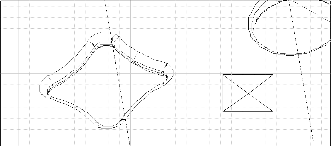

erstellt am: 17. Mrz. 2014 08:46    Editieren oder löschen Sie diesen Beitrag!  <-- editieren / zitieren -->   Antwort mit Zitat in Fett Antwort mit kursivem Zitat    Unities abgeben: 1 Unity (wenig hilfreich, aber dennoch)2 Unities3 Unities4 Unities5 Unities6 Unities7 Unities8 Unities9 Unities10 Unities Nur für kalanja 10 Unities + Antwort hilfreich
Keine Vorschläge? Ich wäre sehr dankbar wenn es hier noch Ideen gibt..

erstellt am: 17. Mrz. 2014 10:25    Editieren oder löschen Sie diesen Beitrag!  <-- editieren / zitieren -->   Antwort mit Zitat in Fett Antwort mit kursivem Zitat    Unities abgeben: 1 Unity (wenig hilfreich, aber dennoch)2 Unities3 Unities4 Unities5 Unities6 Unities7 Unities8 Unities9 Unities10 Unities Nur für kalanja 10 Unities + Antwort hilfreich
Hallo Bernd,
ich aktiviere natürlich die Option: "Dynamisches entfernen verdeckter Linien". Das mit Monochrom habe ich nun auch mal probiert..leider ohne Erfolg. Wenn ich ""Dynamisches entfernen verdeckter Linien" aktiviere, sehe ich den Effekt auf meinem Bildschirm. Dann sieht es so aus wie gewünscht. Mache ich aber ein Vektorbild davon, verdeckt er keine Linien und erstellt eine Vektorgrafik mit komplettem Netz. Damit kann ich natürlich nichts anfangen. Mir läuft die Zeit davon. Catia hat mich hier eiskalt erwischt..niemals erwartet, dass das nicht geht.  Muss ich noch irgendwas umstellen? Es muss ja gehen anscheinend?  Hoffentlich weiß jemand was... . Wenn ich eine Ansicht auf die Kameraeinstellungen definieren könnte, würde das auch helfen..aber das geht wohl auch nicht...oh je
[Diese Nachricht wurde von Sirworkalot am 17. Mrz. 2014 editiert.]

erstellt am: 17. Mrz. 2014 13:20    Editieren oder löschen Sie diesen Beitrag!  <-- editieren / zitieren -->   Antwort mit Zitat in Fett Antwort mit kursivem Zitat    Unities abgeben: 1 Unity (wenig hilfreich, aber dennoch)2 Unities3 Unities4 Unities5 Unities6 Unities7 Unities8 Unities9 Unities10 Unities Nur für kalanja 10 Unities + Antwort hilfreich
Hallo Jochen,
ich verwende eine AT Radeaon aus der 6er Reihe. Das Problem, dass mir alle Linien angezeigt wurden, auch die verdeckten konnte ich wie folgt lösen: Optionen>Anzeige>Leistung> Ausblendung verdeckter Elemente aktivieren. Soweit so gut. Nun habe ich das Problem, dass die Vektorgrafik aber nur ziemlich schlecht gerendert wird, sodass ich das so nicht verwenden kann. Kann man hier die Qualität verbessern?  Einstellungen bei den Bildoptionen haben hier bisher nix gebracht ( Umstellen auf Polylinie und Spline) oder muss man das sichern? Oh mann...Danke für Antworten...

erstellt am: 17. Mrz. 2014 14:59    Editieren oder löschen Sie diesen Beitrag!  <-- editieren / zitieren -->   Antwort mit Zitat in Fett Antwort mit kursivem Zitat    Unities abgeben: 1 Unity (wenig hilfreich, aber dennoch)2 Unities3 Unities4 Unities5 Unities6 Unities7 Unities8 Unities9 Unities10 Unities Nur für kalanja 10 Unities + Antwort hilfreich
Hallo Mario,
leider ändert das nichts. Gerade Linien sind ok ( schon vorher) , aber runde Formen echte Katastrophe...
bgrittmann
Beiträge: 12206
CATIA V5R19
erstellt am: 17. Mrz. 2014 15:03    Editieren oder löschen Sie diesen Beitrag!  <-- editieren / zitieren -->   Antwort mit Zitat in Fett Antwort mit kursivem Zitat    Unities abgeben: 1 Unity (wenig hilfreich, aber dennoch)2 Unities3 Unities4 Unities5 Unities6 Unities7 Unities8 Unities9 Unities10 Unities Nur für kalanja 10 Unities + Antwort hilfreich
Ist das schon in der svg so (mal mit anderem Programm öffnen), oder wird das beim Import verändert?
PS: Ist diese perspektivische Darstellung unbedingt notwendig (großer Aufwand kaum nutzen)?
