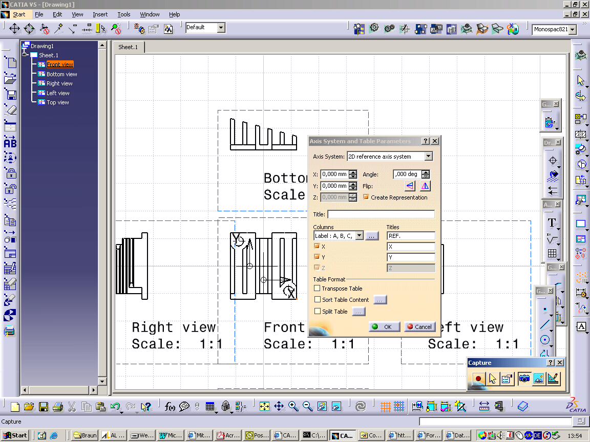

ist es möglich den Nullpunkt bei einer Koordinatenbemassung nicht in den Nullpunk des Achsensystems zu legen, sondern einen beliebigen anderen?

Na klar:
Nachdem du die Funktion aufgerufen hast, kannst du in den "table parameters" den nullpunkt in x- und y-richtung verschieben und das Koordinatensystem auch drehen.

Welche Funktion? Ich wähle den Befehl "Koordinatnbemassung" an und als Bezug wird der Nullpunkt aus 3d Achsensystem genommen. Ich möchte aber in dieser View einen beliebigen Nullpunkt wählen, um meine Koordinatenbemassung anzubringen.

Hallo Chris,
ich habe nur eine eher unbefriedigende Lösung gefunden: Man muß
im 3d ein Achsensystem an der Stelle erzeugen wo im 2d der Nullpunkt liegen soll. Dann eine 2d-Ansicht erzeugen, wobei zuerst das Achsensytem und dann die Ansichtsebene selektiert werden muß. Der Nullpunkt der 2d-Ansicht bezieht sich jetzt auf das erzeugte 3d-Achsensystem. Für alle anderen Nachteile der Koordinatenbemaßung habe ich leider auch keine Lösung:
- Anzeige der "mm"
- keine Toleranzangaben möglich
- kein Begrenzen der Stellenanzahl
V5R12SP4

Schau dir das bild an:
bei x und y Koordinaten, kannst du denn nullpunkt verschieben!

Hallo Catia-Junkie
Funktioniert meines Wissen leider nur bei der tabelarischen
Koordinatenbemaßung. Wenn ich Chris richtig verstanden habe, will
er aber Koordinaten direkt an Punkte anziehen.
Gruß jan

Ja, wobei das mit der Tabelle schon gut ist. Jetzt habe ich nur das Problem, dass die Genauigkeit auf 2 Nachkommastellen beschränkt zu sein scheint. Zum Fertigen brauche ich aber 3.

Hallo chris_04
Die Nachkommastellen werden eingestellt in
Tools
Optionen
Allgemein
Parameter und Messung
Einheiten
MagnitudeDisplayFrame
    Dezimalstellen für Lese-/Schreibzahlen
Funktioniert!

Funktioniert generell schon, aber nicht bei dem, wie es Catia-Junkie vorgeschlagen hat. Da bleiben die Einstellungen auf 2 Nachkommastellen.

Hallo Leute,
vielleicht hilft mein Vorschlag weiter:
1. Nachkommastellen werden über Dimension Properties unter "Numerical Display Descrription" entsprechend der gewünschten Darstellung z.B. Punkt oder Komma und Anzahl der Nachkommastellen eingestellt.
2. Einen neuen Nullpunkt für meine Tabellenmasse kann ich im 2D beliebig viele definieren (Geometry Creation). Bohrungen auswählen, Funktion auswählen und dann der entsprechende 2D-Punkt auswählen.
Ich hoffe ich konnte weiterhelfen.

Hallo IKE,
das klappt aber nicht bei KOORDINATENBEMASSUNG. Da ist das menu inaktiv.
