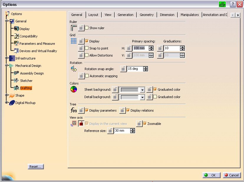

Hallo Gemeinde,
habe eine Sehr Interessante frage:
gibt es eine Möglichkeit im Catia dem Background in 2D
eine andere Farbe zuzuordnen  als der Working Area ?
Wie z.B. mit dem Detailblatt

Hallo Walkost,
wenn ich Dein Problem richtig verstanden habe, dann könnte dies die Lösung für Dich sein:
Unter TOOLS / OPTIONS / MECHANICAL / DESIGN / DRAFTING findest Du eine entsprchende Einstellmöglichkeit.
Siehe auch Bild.

Hallo sdl,
Danke für deiner Antwort, die Einstellung habe ich auch schon gefunden.Das Problem ist aber wenn du den schalter "Sheet Background" anklicks kannst du die Farbe ändern ist schon richtigt, aber Catia übernehmt die Farbe für das Gesamte Sheet das heisst sowohl für Background als auch für die Working Area.
Das hilft mir aber nicht weiter, den ich will die Visuelle unterschiedung haben zwischen den beiden Bereichen.
Momentan ist das so das du auf anhieb nicht sehen kannst wo du dich befindest, ausser du gehst auf Edit - ....
Mittlerweile habe ich aber aus zuverlässige Quelle erfahren, dass es die einstellungsmöglichkeit noch nicht Gibt.
