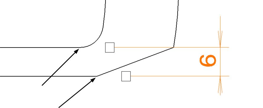

Ich habe zwei Fragen, die unmittelbar zusammenhängen, im Einsatz ist V5R12.
1. Beim Verlegen des Endpunktes einer der beiden Maßhilfslinien wird automatisch die zweite mitgezogen. Ich finde leider nirgends einen Schalter, der die beiden unabhängig zueinander macht.
2. Desweitern lassen sich die Endpunkte der Maßhilfslinien nur bis zur Körperkante bewegen (siehe Pfeil), aber nicht weiter nach links.
Wer weiß hier Rat? Vielen Dank schon mal.

Danke schon mal für die Antwort, aber es geht mir grundsätzlich um die Veränderung der Maßhilfslinien. Oft verläuft eine durch einen Schnitt und soll deshalb verkürzt werden.

- die Maßhilfslinien kannst Du einzeln bewegen, wenn Du die Strg-Taste gedrückt hältst.
- Wieso willst Du die Mhl noch weiter nach LINKS als die Körperkante bewegen? Dann ist sie doch eh' von der K-kante verdeckt...? Was bringt das?
- Mhl kürzen kannst Du mit dem Befehl "Unterbrechen" (s.a. CATIA-Hilfe "Maßhilfslinien unterbrechen": .../German/online/German/driug_C2/driugbt0621.htm)

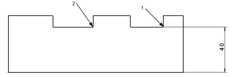

hansk

Dankeschön für die Hilfe. Das mit der Strg-Taste hatte ich gestern schon mal versucht, da hats aber nicht funktioniert gehabt. Manchmal ist eine Bestätigung gut, dann versucht man es eben verstärkt.
Das Verschieben des Endes der Hilfslinie ist oft nötig um die Maßhilfslinie z.B. anstelle von 1 an die Position 2 zu setzen und das Maß selbst an seinem Platz bleiben soll, siehe Bild.

Hallo hansk,
wenn du die Linie für die Bemassung nimmst, wo die "2" hinzeigt (horizontal natürlich), sollte es eigentlich klappen.....

Hallo hansk,
ich meinte bei der Erstellung des Maßes, nicht hinterher.

Hallo Paul
ja das ist eine Lösung. Danke
