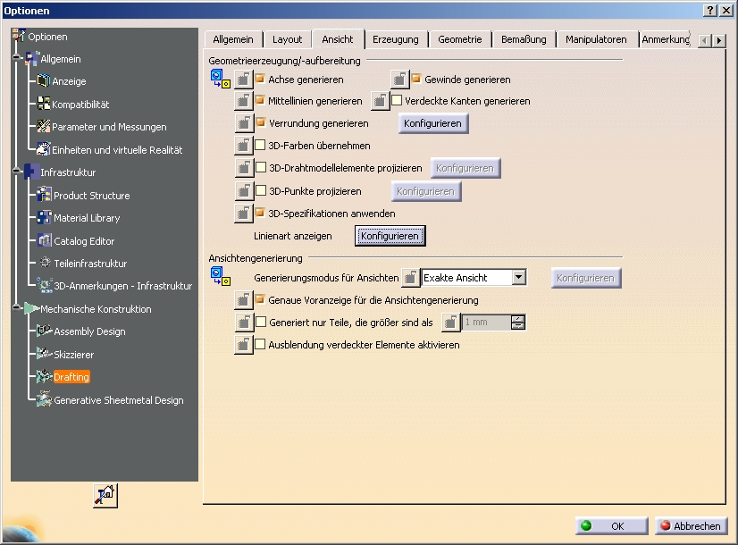

ich arbeite mit CATIA V5R13. Nun wollte ich eine Ausbruchansicht erstellen was auch soweit gut funktioniert hat. Nur die Umrahmung ist bei mir nur mit geraden Linien gegangen. Kann ich irgendwo einstellen das ich die Umrahmung des Ausbruchs mit Kurven erstellen kann?
Wo kann ich die Eigenschaften der Linie voreinstellen die bei der Umrahmung erzeugt wird? Ich muß die jedesmal über die Eigenschaften nachbearbeiten.
Vielen Dank für Eure Antworten
Steff
JochenM
Beiträge: 540
Registriert: 11.11.2003
Win7Pro SP1
erstellt am: 30. Jun. 2004 13:00    Editieren oder löschen Sie diesen Beitrag!  <-- editieren / zitieren -->   Antwort mit Zitat in Fett Antwort mit kursivem Zitat    Unities abgeben: 1 Unity (wenig hilfreich, aber dennoch)2 Unities3 Unities4 Unities5 Unities6 Unities7 Unities8 Unities9 Unities10 Unities Nur für steff 10 Unities + Antwort hilfreich
Hallo steff,
das konst Du in Tools-Optionen-... s. Bild einstellen
Jochen

Hallo Jochen,
vielen Dank für die Antwort. Jetzt kann ich die Linienart und die Stärke einstellen. Aber wie ich die Umgrenzugslinien von Geraden auf Kurven (ev. auch Splines) einstelle weiß ich noch nicht.
Es ist auch noch ein weiteres Problem hinzugekommen.
Bei der Erzeugung des Ausbruchs sind im AUsbruch auch noch die verdeckten Linien. Ich möchte diese aber nicht drin haben im Ausbruch, im Rest der Ansicht schon.
Vielen Dank für die Antwort
Steff

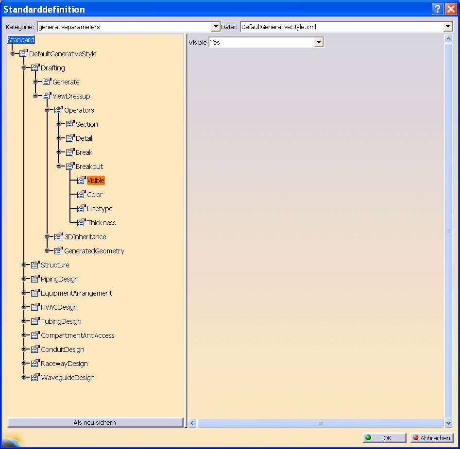

AM_01
CAD/PDM Systemmanagement
Sehen Sie sich das Profil von AM_01 an!   Senden Sie eine Private Message an AM_01  Schreiben Sie einen Gästebucheintrag für AM_01
Beiträge: 7
Registriert: 15.09.2004
erstellt am: 10. Mai. 2005 16:56    Editieren oder löschen Sie diesen Beitrag!  <-- editieren / zitieren -->   Antwort mit Zitat in Fett Antwort mit kursivem Zitat    Unities abgeben: 1 Unity (wenig hilfreich, aber dennoch)2 Unities3 Unities4 Unities5 Unities6 Unities7 Unities8 Unities9 Unities10 Unities Nur für steff 10 Unities + Antwort hilfreich
Hallo steff,
ich denke es geht so:
tools>standards... siehe Bild>>>
AM01
