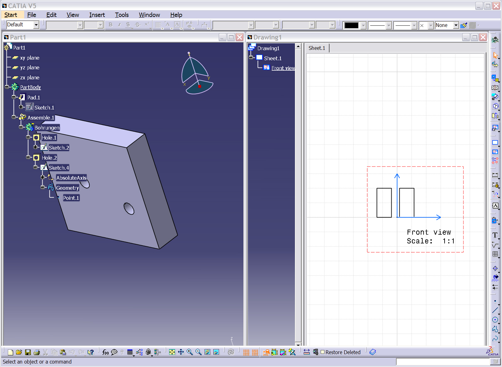

Hallo Jörn,
ich würde dazu die Bohrungen in einem seperaten Body erstellen.
Die Zeichnungsableitung machst Du dann von diesem Body.
Die Bohrungen fügst Du über Assemble dem anderen Body hinzu.
Schau Dir einfach den Screenshot von mir an, der ist eigentlich selbsterklärend.
  Gruss,
    Thomas

Am besten Du packst alle Bohrungen in einen seperaten Body und erzeugst davon Deine Zeichnung/Ansicht.
