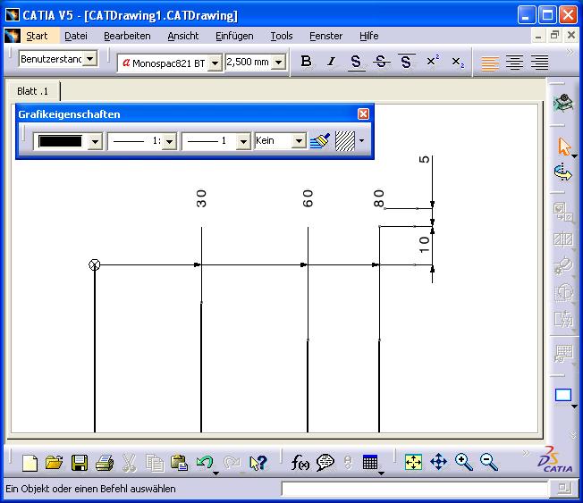

Wie kann ich bei einer Kettenbemaßung die Werte (10 und 5 siehe Bild) voreinstellen ?
Version  R10 – R12.

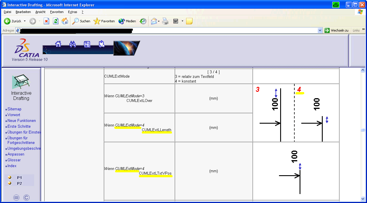

du musst dein standard *.xml File ändern. Ich habe dir die Parameter die du änder musst in den Bildern gelb markiert. Die Drawing musst du selbstverständlich mit diesem geänderten *.xml File öffnen.
