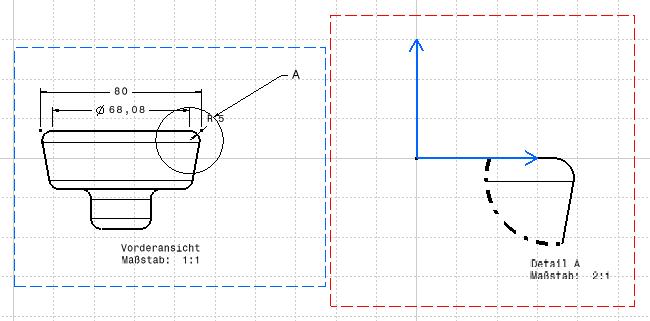

gibt es eine Möglichkeit die virtuellen Eckpunkte meiner Welle direkt zu bemaßen (siehe Maß "80" in Anlage "Beispiel.jpg")? Bisher habe ich dies nur hinbekommen, wenn ich die zwei (Schnitt-)Punkte eingefügt habe.

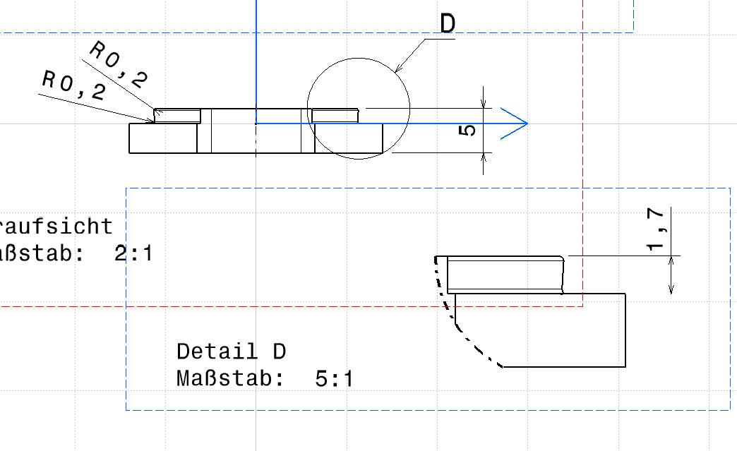

Mein eigentliches Problem ist in Anlage "Deckel.jpg" zu sehen. In der Detailansicht steht mir diese Möglichkeit nämlich nicht mehr zur Verfügung.

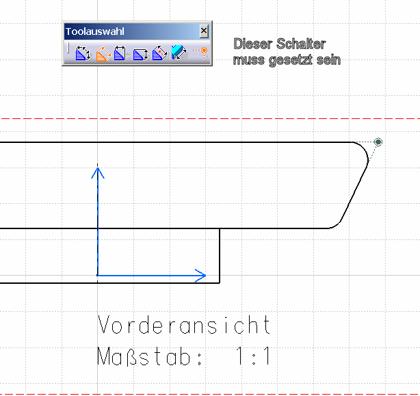

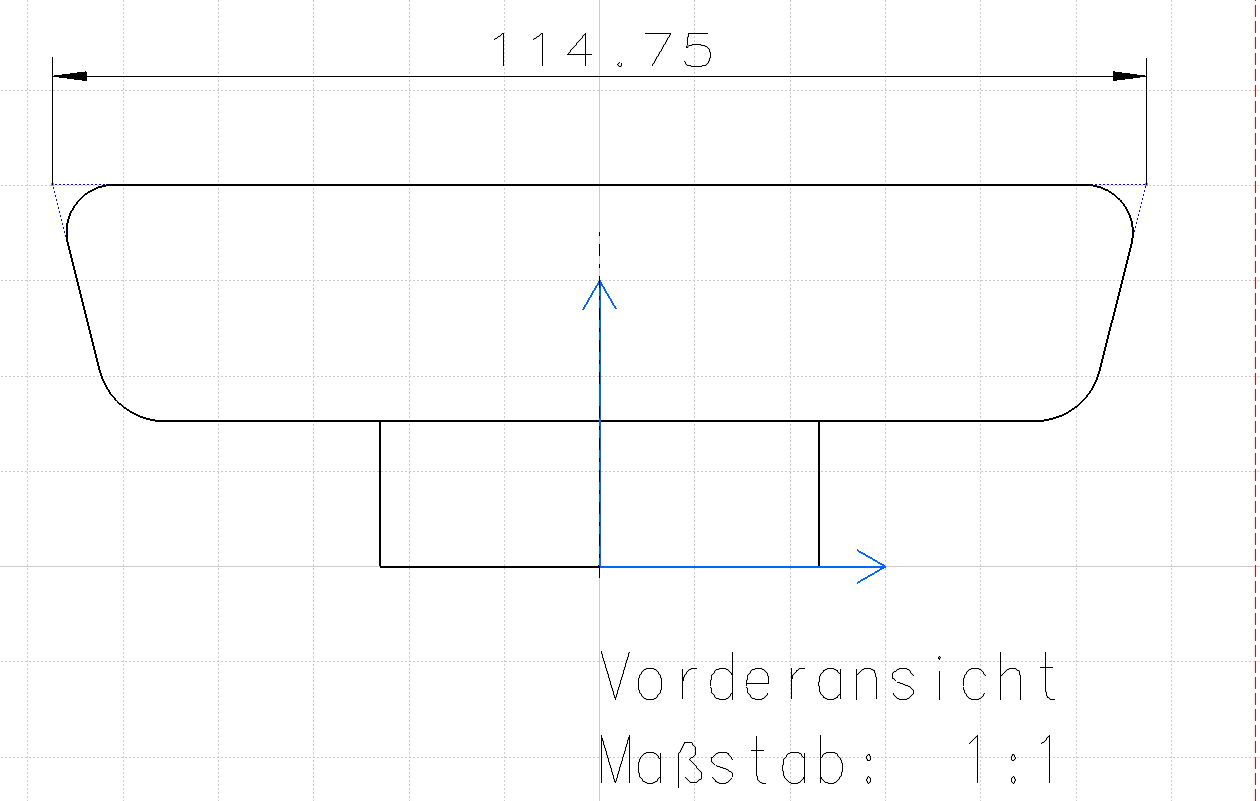

das geht ganz einfach, bei den Bemassungen die Option "Erkennen
von Schnittpunkten" aktivieren, dann mit der Maus in die Naehe
des Radius navigieren, schon wird der tangentiale Schnittpunkt
erkannt und der Masslinienanker darauf gesetzt.
Hoffe, das hat geholfen

obs in R11 geht, weiss ich leider nicht, zulange her...
Aber in 12 gehts problemlos (Lizenz HD2)
Das muss nur im Kontextmenue gesetzt werden, welches sich beim
Anklicken von Bemassungen öffnet.
Tschuess DXwilli
