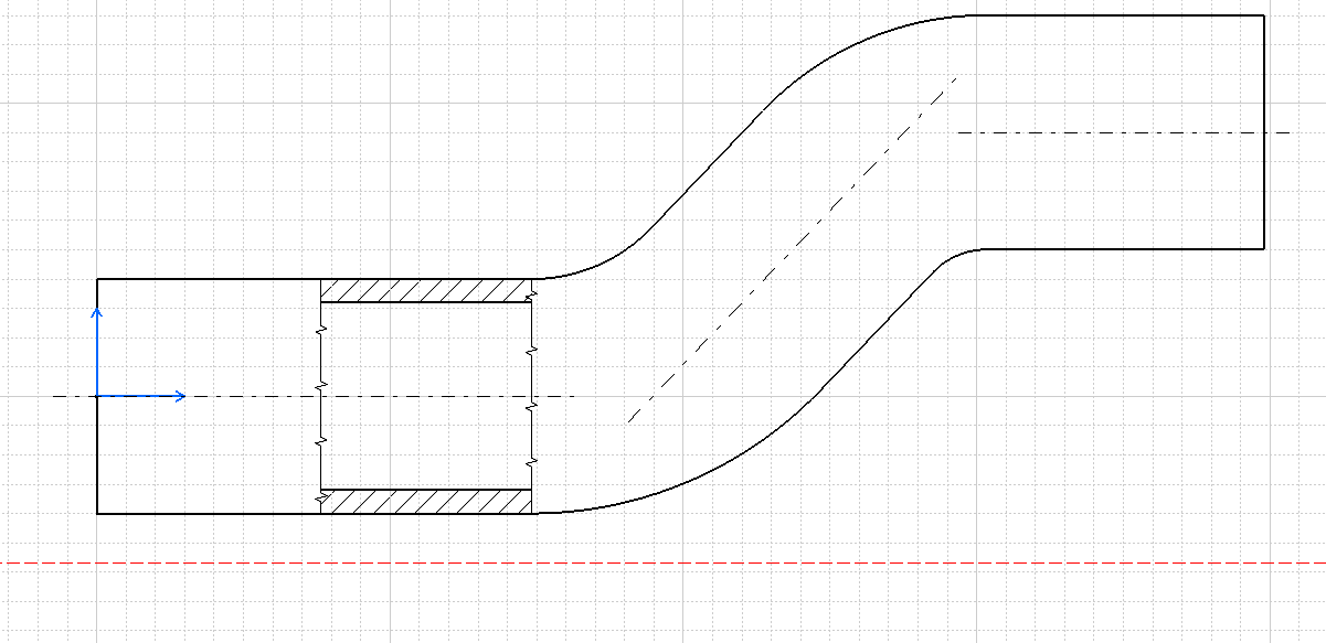

folgendes Problem, kann ich im Drafting bei Rohrbögen
die neutrale Mittellinie erzeugen??
Es gelingt mir nur fuer die geraden Abschnitte und auch nur,
wenn der Querschnitt kreisfoermig oder rechteckig ist.
Aber bei z.B. elliptischen Querschnitten oder Bögen geht das nicht.
Oder doch, gibt es einen Trick ??
Hintergrund ist die Bemassung des Biegeradius.
Hoffe auf Hilfe,
Tschuess DXwilli

Hallo dxwilli,
diese Funktion vermisse ich auch oft. Ich helfe mir in einem solchen Fall immer mit einer Offsetlinie weiter. Ist allerdings umständlich.

die Linie im 3D erzeugen und dann in der Ansicht anzeigen lassen? Sollte eigentlich gehen.
