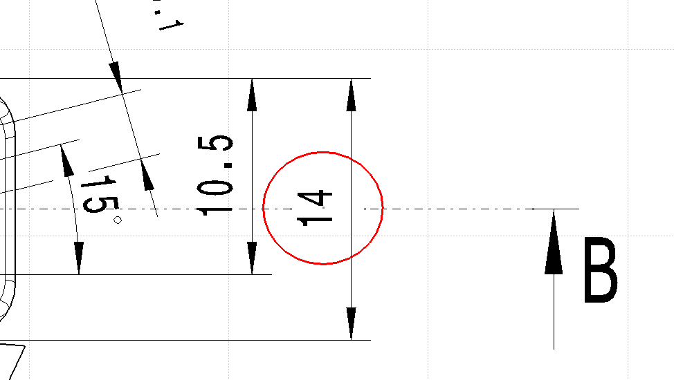

Aber es geht nicht darum eine Masslinie zu unterbrechen, sondern ich will eine Schnittverlauflinie unterbrechen die eine Masslinie kreuzt.
In V4 gab es diese Möglichkeit unter AUXVIEW2. Bietet V5 auch diese Funktionalität?
ich habe ein Bild angehängt, um zu verdeutlichen was gemeint ist. So wie im roten Kringel möchte ich es haben.

Hallo Schaufelsatz,
so wie es aussieht, müssen wir dich enttäuschen. Es scheint nicht zu gehen...

Sollte nicht gemäß der Norm der Schnittverlauf nur an den Knickungen dargestellt werden? Dann hättest du ja das Problem nicht.
PS: Ich hoffe das ist noch aktuell, mein "Hoischen" ist noch von 1996.

ich hab mir in solchen fällen immer anders geholfen. Einfach die Schnittlinie so nah wie möglich an die Kontur schieben und die Maße nach außen setzen.

du bist noch aktuell. Mein letzter Hoischen ist aus diesem Jahr. Irgendwo hab ich auch noch einen von 1984... Es steht auch in der aktuellen DIN ISO 128 so...
ES ist nur so, daß in Firmennormen möglicherweise was anderes steht...
