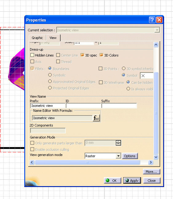

Hallo Leute
ich bin derzeit am versuchen in unserer firma auf 3d (catia V5R12)umzustellen. da bin ich auf folgendes problem gestossen. ich sollte die farben vom 3d bereich mitnehmen in das draft, doch leider bring er mir die ableitung nur in schwarz weiß! vielleicht hat von euch jemand eine idee wie das gehen könnte!?
danke im vorraus
mfg mike

das geht so:
in den eigenschaften der entsprechenden ansicht die checkbox: inherit 3D colors auswählen.

vielen dank für deinen tip aber leider macht er mir so ja nur die linien in der farbe und nicht das ganze teil! es handelt sich nämlich um eine iso ansicht

hallo michael,
du musst zusätzlich zu den 3D colors übernehmen auch noch den view generation mode auf raster umstellen! und in den optionen vom raster auf shading!
dann sollte es funktionieren!

jetzt sollte ich nur noch wissen unter was ich den view generation mode finde damit ich ihn auf raster umstellen kann und auch in den optionen bin ich nicht nach dem (vom raster auf shading umstellen) fündig geworden

in den vieweigentschaften siehe bild!

vielen dank für deine hilfe hat wunderbar funktioniert :-)
