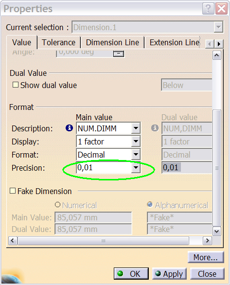

Hallo, kann mir bitte jemand helfen,ich weiß nicht wie man mit catia in der 2d ansicht die Maße ändert.So das die etwas krummen Maße der 3d ansicht als Gerade Maße auf der Zeichnung erscheinen.Danke im voraus

In die Properties des Maßes gehen (rechte Maustaste auf das Maß->Properties). Dort findest Du unter anderem einen Eintrag für die Genauigkeit (Stellen hinterm Komma)
