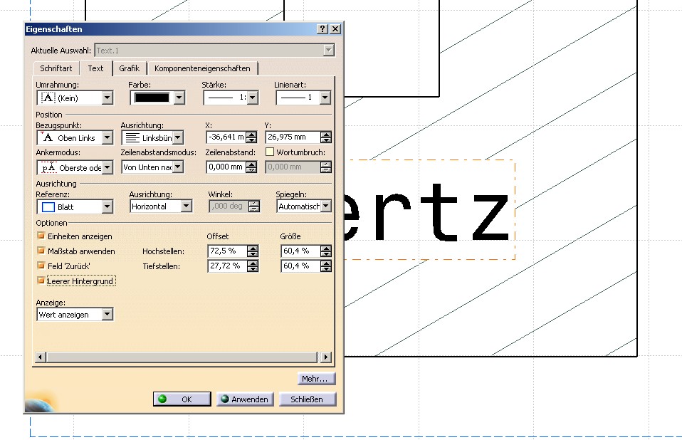

hallo,
gibt es eine Möglichkeit die Schraffur für einen Text auszusparen?
Richard Maier
richard
JochenM
Beiträge: 540
Registriert: 11.11.2003
Win7Pro SP1
erstellt am: 22. Apr. 2004 12:47    Editieren oder löschen Sie diesen Beitrag!  <-- editieren / zitieren -->   Antwort mit Zitat in Fett Antwort mit kursivem Zitat    Unities abgeben: 1 Unity (wenig hilfreich, aber dennoch)2 Unities3 Unities4 Unities5 Unities6 Unities7 Unities8 Unities9 Unities10 Unities Nur für RichardMaier 10 Unities + Antwort hilfreich
Hallo Richard,
über Eigenschaften-Text, leeren Hintergrund aktivieren
Jochen

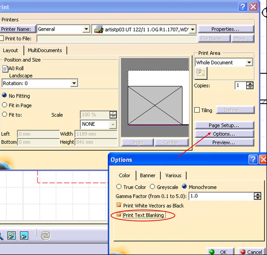

Hallo Jochen,
auf dem Bildschirm funktioniert es so, Danke!
Beim Ausdrucken liegt aber die Schraffur über Texten und Bemaßungen
unabhängig von der Einstellung.
Hat jemand noch eine Idee? (Catia 5.12SP4)
Gruß Richard

Hallo Richard,
Du musst beim Drucken unter Optionen den Schalter "Textunterdrückung drucken" aktiv schalten, dann sollte es auch auf dem Plott gehen

Hallo Jochen
Ich habe das gleiche Problem beim Ausdrucken. Kann aber beim Drucken unter Option den Schalter "Textunterdrückung drucken" nicht finden.
Du meinst doch die Optionen direkt im Druckfenster?
Drucken / Optionen / Farbe-Infozeile-Verschiedenes ?
Unter Verschiedenes finde ich nur:
Wiedergabemodus - Wiedergabequalität - Strichbreitenspez. - Linientypspez. - Zeilenende - Textskalierung - Linienüberlappung
Gruß Martin K

Hallo Martin,
geh einfach auf File - Print und dann einfach das machen, wie es in dem Bild dargestellt ist.
So, ich hoffe, ich konnte helfen.
