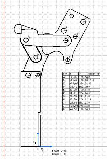

Hi CATIAfreunde,
ich habe drei Fragen zum Erstellen einer Bohrtabelle:
Ist es möglich bei Blindbohrungen auch die Tiefe mit anzeigen zu lassen?
Kann mir jemand den Weg ebnen, wie ich eine solche Tabelle ins EXEL transportieren kann?
Hat eine(r) schon einen Weg gefunden, wie eine Bohrtabelle assoziativ mit dem Modell verknüpft werden kann? Zur Zeit ändert sich bei Veränderungen am Durchmesser zwar die Zeichnung mit Bemaßung aber nicht die Tabelle.
Für Hinweise bin ich dankbar.
Gruß UFLO

Hallo UFLO!
Also, meines Wissens nach wird keine Deiner angefragten Punkte funktionieren.
Ich arbeite momentan mit R11 und hier habe ich noch keine Funktion für solche Sackbohrungen gefunden.
Dies mit dem nach Excel exportieren habe ich auch schon mehrmals versucht, aber keinen Weg gefunden, da ja die Tabelle beim Versuch komplett zu markieren und kopieren nicht als gesamte Tabelle erkannt wird. Einzeln kannst Du die Werte ja kopieren, was aber wiederrum recht aufwendig ist und zudem wieder eine weitere Fehlerquelle auftut.
Schade auch dass sich die Tabelle nicht automatisch aktualisiert.
Ich gehe momentan so vor, dass ich die Bohrtabelle nur separat zur Zeichnung mit herausgebe, also nicht direkt auf die Zeichnung ableite. Dadurch vermeide ich falsche Werte in dieser Tabelle. Nur bei Bedarf leite ich diese ab und kann so sicher sein, dass die Werte zu dem letzten geöffneten Stand stimmen.
Gruß Norman

Danke Norman,
Du bestätigst nur meine Feststellung. Eine zusätzliche Spalte, für die Bohrtiefe, in die Tabelle einfügen und dann manuell eintragen geht ja. Doch ich finde das ist Stückwerk. Zur Zeit habe ich es nur mit R11 ausprobiert. Heute ist bei uns R13 eingetroffen. Da werden ich es auch mal probieren und mich nochmal melden.
