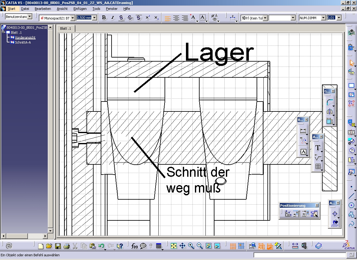

ich habe eine Welle mit zwei Lagern im Schnitt erstellt. Die Lager habe ich mit "Keinen Trennvorgang in Schnitten" erstellt. Nun ist die Welle aber im ganzen geschnitten so daß der Schnitt durch die Welle auch im Lager ist. Wie kann ich für den Bereich des Lagers den Schnitt der Welle ausblenden?
Zur Verdeutlichung habe ich eine Bilddatei angehängt, auf der die Zeichnung mit dem Problem ist.
Vielen Dank für Eure Antworten

Hallo Probiers mal damit,
erstelle den Schnitt normal. mach die Schnitt-View aktiv und dann mit der rechten MT auf den View-Rahmen -> Objekt Schnitt A-A -> Überlastungseigenschaften. Dann das entsprechende Part in der Schnittview anwählen -> Bearbeiten -> Schnitt in schnitten deaktivieren.
Dann auf Ok und dann schauen ob es das gewünschte Ergebnis ist.

Oder zweite Möglichkeit,
im Product im Strukturbaum mit der rechten MT auf das Part -> Eigenschaften -> Register Zeichnungserstellung -> kein Trennvorgang bei Schnitten. Dann wirds wahrscheinlich bei allen Schnitten deaktiviert sein. Bei der ersten Lösung nur in der einen Ansicht...
Edit:
Ich habe gerade noch was probiert. Wenn man im Product schon definiert dass ein bestimmtes Part nicht geschnitten werden soll, so kann man dies im Drawing mit der Methoden mit den Überlastungseigenschaften noch ändern. Das heißt, dort ist dann das Kästchen bei "Schnitt in Schnitten" bereits deaktiviert. Aktiviert man es, dann wird das Teil auch wieder in dieser View geschnitten...

Hallo Rafi,
der Schnitt in der Welle ist nun ganz weg (nach Deiner ersten Möglichkeit). Er sollte aber nur im Bereich des Lagers weg sein und nicht auf der gnazen Welle.
Wie kann ich also nur den Bereich des Lagers vom Schnitt entfernen und nicht die ganze Welle?
Vielen Dank
