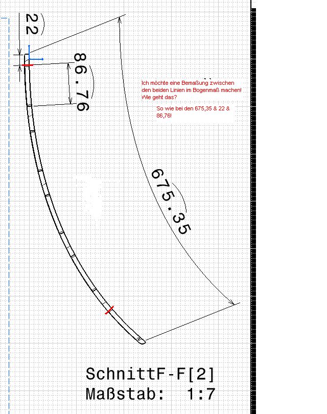

wir müssen eine Präsentation machen und die Fläche (s.Anhang) bemaßen!
Einzelne Linien lassen sich einfach und ohne Probleme im Bogenmaß erstellen! Nun brauch ich aber das Maß zwischen den 2 rot eingezeichneten Linien! Ich habe schon mehrere Varianten ausprobiert aber nicht hat funktioniert!
Bitte helft mir!
Thx ANDY

mach doch einen Bogen mit 3 Punkten über den vorhanden Bogen beginnend und endend am Schnittpunkt mit den roten Linien. Diesen neuen Bogen dann mit Bogenmaß bemaßen.
