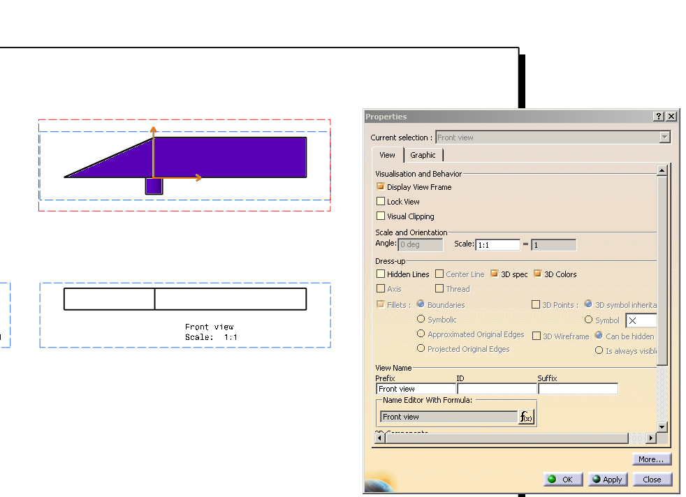

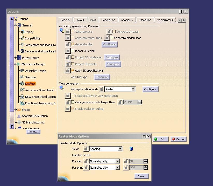

hi qwert!
du meinst so wie in V4 im DRW mode, oder?
ist mir nicht bekannt das es so eine funktion gibt. es gibt aber möglicherweise einen workarround:
du machst zuerst die zeichnung so wie du sie haben willst.
nun stellst du bei der zeichnungserstellung auf raster mode, und in der configuration auf shading (siehe bild: shading mode)
nun leitest du die ansichten wo 3D durchscheinen soll nochmal ab (in der gleichen zeichnung). das wird nun möglicherweise recht schwarz sein.
um die farben wieder zu bekommen musst du nun in den eigenschaften der raster ansicht 3D colors aktivieren (siehe bild: ergebnis).
das ergebnis sollte ungefähr so sein, wie wenn man in V4 den space durchscheinen lässt (siehe ergebnis).
nun musst die views noch deckungsgleich übereinander legen. dazu verwendest du am besten die "position and orientation" toolbar
