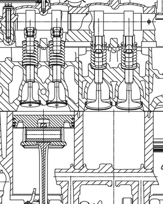

ich habe noch ein weiteres Problem. Ich möchte endsprechend dem Bild meinen Motor in der Mitte schneiden, bis hoch zum Zylinderkopf und ab da mit einer Ebene (die ab Zylinderkopf nach hinten gekippt ist) schneiden. Dierekt daneben soll eine weitere Ebene noch vorne gekippt sein, ebenfalls wieder ab Zylinderkopf. So das ich den Motor bis Höhe Zylinderkopf genau in der Mitte schneide und den Zylinderkopf einmal im Bereich der jeweils um 12 grad geneigten Ein- bzw. Auslassventiele. Wie mach ich das in einer Ansicht. Wie kann ich Schnitte die ich in der Baugruppe gemacht habe in die Zeichnungsableitung übertragen.
Wäre über jeden Tipp dankbar.
mfg Robert

hallo, mal eine andere frage, hast du den motor konstruiert?
kannst du das 3dpart mal hochladen??wäre nett.danke

Original erstellt von robie125:
Wenn ich das richtig verstanden habe ist das nicht möglich. Du müsstest einen ebenen Schnitt (Kurbelgehäuse) mit abgesetzten Schnitten in einer Absicht kombinieren.
Wir haben ähnliche Schnitte gemacht, indem wir mehrere Ansichten übereinander gelegt haben.

ich würde auch Jochens Ansatz versuchen zu nutzen, weitere tools, die ganz hilfreich wären (leider nur englisch gerade):
-Breakout view um den schnitt zu erzeugen
-overload properties (RMT auf den rahmen der view)
-view positioning -- "superpose" und "align views using elements" um die views zu überlagern
dies nur als weitere anregung.
