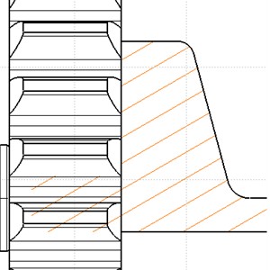

ich bin heute so ein wenig verzweifelt. Ich habe versucht eine Zeichnungsableitung einer Baugruppe gemacht. Dabei wollte ich bestimmte Teile nicht schneiden und manche schon. Das einzustellen war kein Problem. Nur war die Darstellung immer bezüglich der Schraffur der geschnitten Bauteile falsch. Sie war auch dort zu sehen, wo sich die nicht geschnitten Bauteile befanden (siehe Bild) Es befindet sich ein nicht geschnittenes Zahnrad auf einer geschnitten Hohlwelle. Die Schraffur der Welle ist aber auch dort zu sehen wo sich das Zahnrad befindet. Habe ich da irgendwelche Einstellungen falsch gesetzt oder ist das einfach eine fehlerhafte Ableitung.
mfg robert

diese Art von falscher Schraffur erfolgt meist dann, wenn sich die beiden  Bauteile überschneiden. Ich würde das im 3D überprüfen (Kollosionscheck).
a.m.
