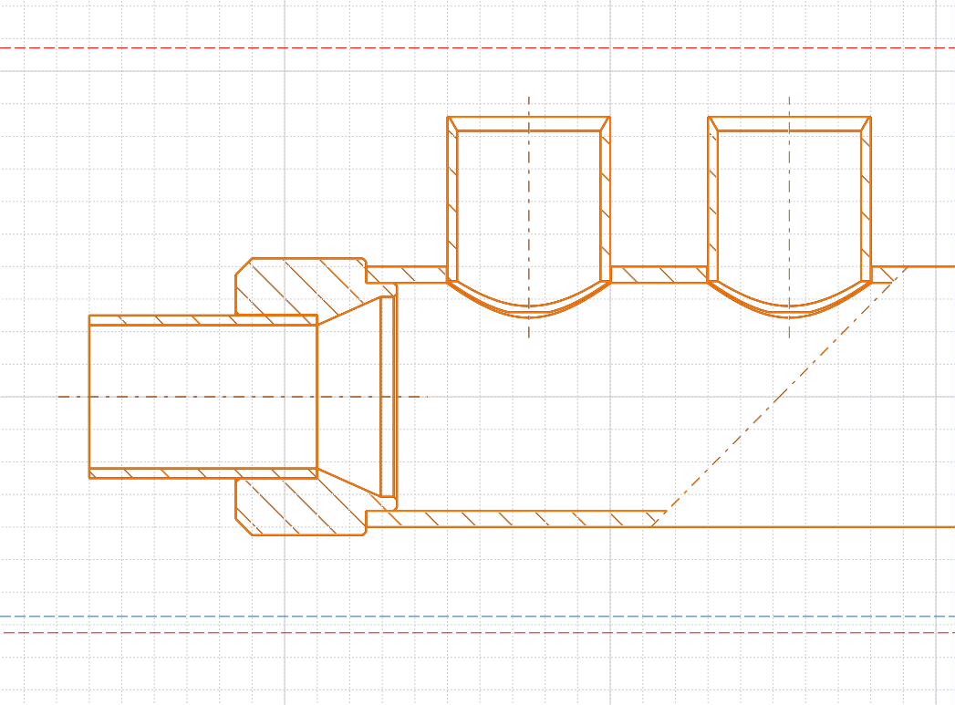

Hallo Kollegen,
beim Schneiden von Baugruppen macht mir Catia den gleichen Schraffurabstand und -Winkel für alle Teile (siehe Bild)
Wo kann ich vordefinieren dass es entsprechend andere Abstände und Winkel für benachbarte Teile nehmen muß?

Hallo Leo,
mal eine Frage hierzu: Wie sind die Bauteile denn aufgebaut? Hoffentlich für jedes Teil ein separates Part und nicht ein Part mit vielen Körpern, denn wenn das der Fall ist, dann musst Du die Schraffur von Hand einstellen.

Hallo Leo 666,
habe das selbe Problem, aber erst nachdem ich den parts Material zugeordnet habe, durch weitere Materialzuordnungen in den einzelnen parts (Hauptkörper, einzelne Körper)hat sich das Problem erledigt. Keiner weiß wieso, aber es funktionierte. Vielleicht geht es bei vorheriger Materialzuordnung?

Ich meine gehört oder gelesen zu haben, dass Catia auch bei der Zuordnung eines bestimmten Materials jeweils ein bestimmtes Schraffurmuster benutzt. Bin mir allerdings nicht ganz sicher, aber würde ja auch wieder heißen, dass bei mehreren Parts mit gleichem Material auch dasselbe Muster beim Schnitt eingesetzt wird.
Macht wenig Sinn...

am besten ist es, den einzelnen Parts immer Material zuzuordnen. Über die Eigenschaften des Materials im Part läßt sich die Schrafur einstellen (Winkel, Abstand, Farbe u.s.w.) Diese Schrafur wird dann auch bei der Ableitung im Schnitt erzeugt. Dort kann sie bei Bedarf  noch von Hand geändert werden.

Dass Catia jedem Material eigene Schraffurmuster vergibt, ist bekannt und auch kein Problem, im Gegenteil, das Problem ist es dass es bis jetzt den Abstand und den Schraffurwinkel der im Schnitt benachbarten Bereiche automatisch geändert hat dass man auf den ersten Blick gesehen hat dass es unterschiedliche Teile sind. Jetzt macht es den glechen Schraffurwinkel und -abstand, und weiss nicht wieso.
