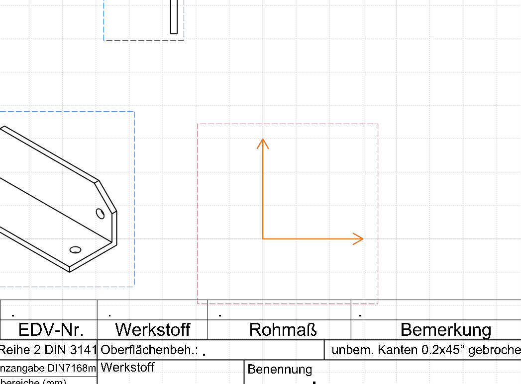

Hallo Kollegen,
ich hatte in V5R9 die Einstellung dass die Ansichts-Achsenkreuze bei der Ableitung nicht dargestellt hat. Jetzt seit dem Release auf R12Sp5 weiss ich nicht mehr wo man das von anfang an ausblenden kann.
Wer weiss noch wo genau unter Tool Optionen man das deaktivieren kann. Die Online-Hilfe kannst den Hasen geben.
Gruß leo666

Hallo leo666,
Tools -> Options -> Mechanical Design -> Drafting -> General -> View axis -> Display in the current view deaktivieren.
