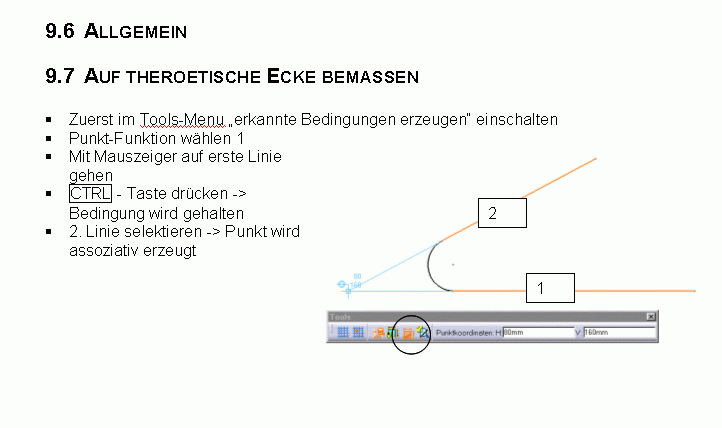

Hier eine kleine Anleitung aus unserem CAD-Betriebshandbuch.
Gruss Daniel

ich habe es jetzt auch geschafft, und zwar habe ich einen Punkt erzeugt "Schnittpunkt erzeugen" und dann diesen Punkt bemasst.
Vielen Dank
